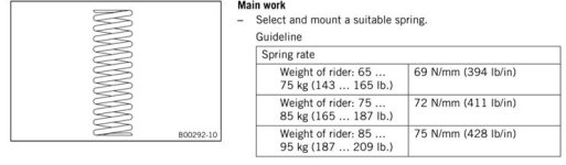

Jag kollar lite på KTMs fjädrar, men jag kanske gör bäst i att köpa en alternativ fjäder, kanske nån med progression? Dvs inte direkt avsedd för enduro utan mer en all-round fjäder, en "adventure" fjäder ? 😁
Enligt KTM ska jag ha en "91010363" 75Nx225mm (Ø59/61)
.. fan, tänk om jag väger mer än 100 kg. Då finns det inga fjädrar för mig, diskriminerande. Eller >här< verkar det dom ha starkare fjädrar.
Sen förstår jag att jag behöver göra nåt åt framgaffeln också, men vi börjar med bakre fjädringen.
