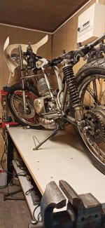

Idag vart jag väckt av telefonen och tänkte vad är det för jobbig myndighet eller försäljare nu då? Men det var första ägaren på hojen som undrar vad det blivit av den så det var riktigt kul att få höra vart den kom ifrån.

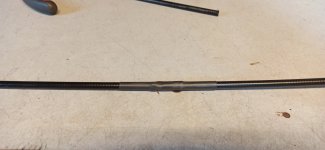

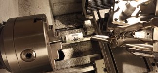

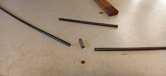

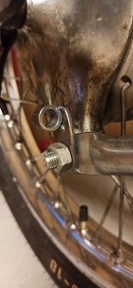

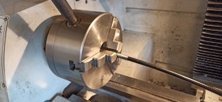

Bakbromsen klar, fick korta vajern lite och svarvade till en hylsa som jag klämde fast med svarvchucken och sen en krympslang över det.
Du......du vet om att ett hölje består av en ända i ena ändan och en ända i andra???
Att den var lång på mitten är juh lixom inte samma sak som att den var lång just där- den var lika för lång i BÅDA ändarna, man kan iofs kapa i båda ändarna- men det går precis lika bra att kapa (dubbelt så mycket) i bara en ända får att uppnå att den inte blir för lång på mitten eller nån annanstans över dess längd- typ....
(En spin off på bult/ skruv temat)
;-. jj
Mycket enklare att skarva på mitten när det sitter pressade nipplar med lite speciell form i ändarna.

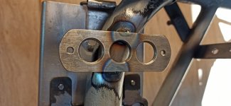

Stödet sitter normalt ihop med fotpinnarna så fick lov att bygga ett nytt fäste och göra om lite. Gjorde en ganska stor båge på stödet för att jag ska kunna ha någon chans att få tag på det både för hand och med invalida fötter. Brukar ofta fälla för hand på moppen och trialen, återstår att se hur jag når och kommer åt på den här.

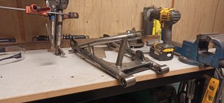

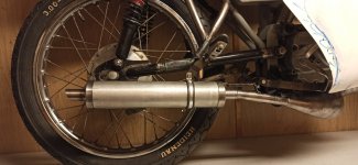

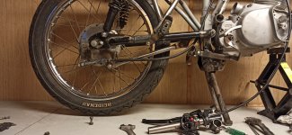

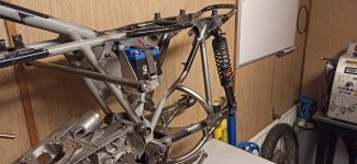

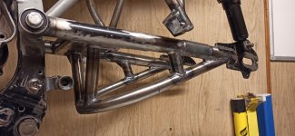

Har riktat svingen nästan 2cm, ramen var kanske lite sned den också men nu är bakhjulet lodrätt och vad jag kan se med ögonmått så spårar det med framhjulet och främre drevet. Och nu blev det även förstärkning av svingen. Vanligt 235 stål bockar man med handkraft men Docolrören behöver lite utväxling.

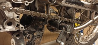

Vart ju perfekt att sätta en plastrulle på växelaxeln.

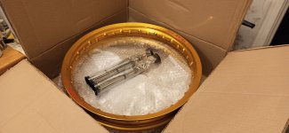

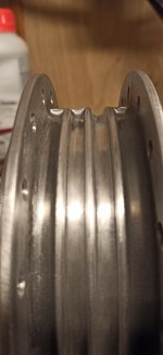

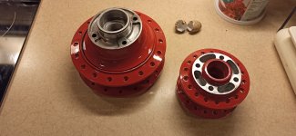

Det blev nya fälgar också med rätt bredd till däcken. Så nu funderar jag på om jag ska lacka naven röda.
Jag var orolig att du skulle få för dig att göra mono shock bak? Men nu verkar jag kunna slappna av, snyggt.
Åhh nu fick jag en vision när jag såg fälgarna och den där uberraceiga svingen. Ut och bygg med dig. Kan inte vänta på och få se det på riktigt.?

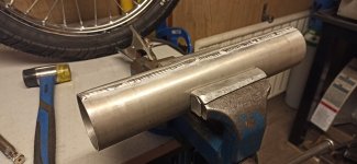

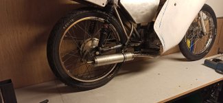

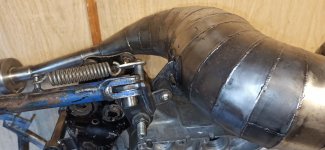

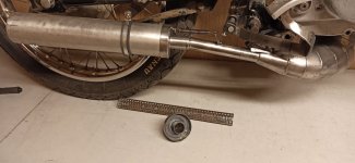

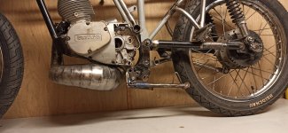

Upphängning av avgasröret.

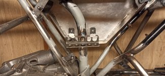

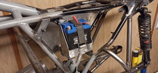

Fäste för M-unit.

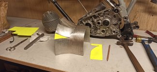

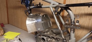

På Vespa så är cylindern fläktkyld så då byggde jag en kåpa till fartfläkten ?

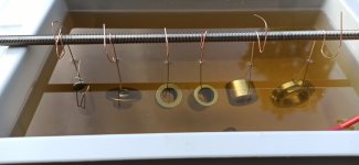

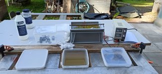

Nu är det mesta vad gäller byggnation klart så nu är det dags att börja förbereda för lackering och ytbehandling av alla delar.

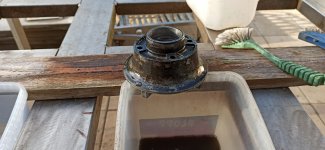

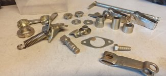

Zink med gulkromatering, blev mycket blekare än jag trodde det skulle bli.
Alla delar som jag körde första vändan, ska köra gavlarna på ljuddämparen, växelspakarna, styret och lite fler smågrejer. Har kört dom i ugn efteråt pga väteförsprödning.

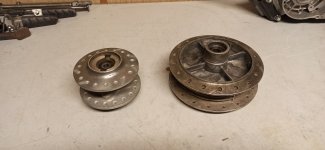

Allting på hojen har varit väldigt skitigt och slitet men samtidigt i fint skick vad gäller rost och väderslitage. Så den har nog stått skyddat till stor del även om den använts hårt.

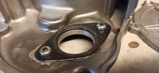

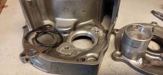

Filade bort gjutresterna som låg mitt i skarven. Hoppas bara att det inte hade någon viktig funktion jag missat ?
