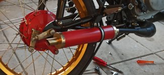

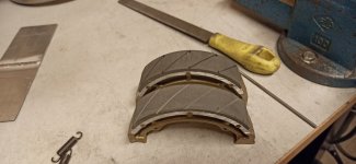

Trimma bakbromsen ?

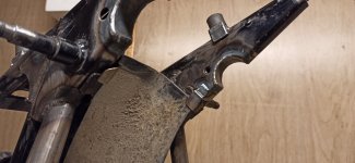

Behåller innerskärmen i plast så fick göra några fästen åt den då den annars sitter i plåtskärmen.
Dom där packboxarna har suttit sedan 81 och ville inte släppa så lätt, efter lite brytande och svordomar så vart det fräsen istället och det skulle jag gjort från början. Då vart det gjort på 2 min istället.

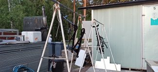

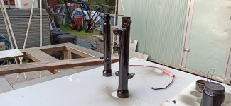

Farsan fick hjälpa mig att lacka då det är jäkla svårt att ta sig runt med spruta och en slangjävel runt både fötter och rullstol.

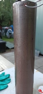

Testade anodisering men det gick åt helvete så får se om det blir spackel och lackering istället då det frätte ur massa små gropar.
Mycket småfix kvar men hoppas kunna få igång den innan sommarn är slut.

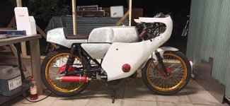

Börjar montera ihop grejerna nu, sen blir det att plocka av all plåt som ska lackas.

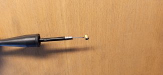

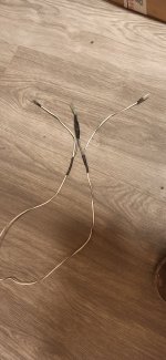

Har gjort egna nipplar som jag hårdlött på alla vajrar då dom behövt justeras i längd och storlek på nipplar.

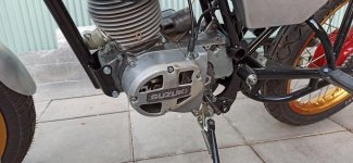

HPI tändning vill ha lite mer luft enligt instruktion så gjorde som sydostasiaterna och kapat upp kåpan.

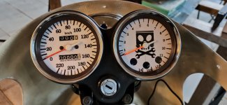

Då var varvmätaren också klar och 12v lampor monterade. Vajern till varvmätaren var av så det måste jag beställa en ny.

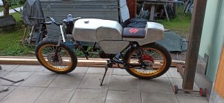

Kapat till kåpan på högersidan och gjort hål för luftfiltret.
Den kommer bli riktigt fet när den är klar! Är du inte rädd för att välta en så fin hoj?
Ser jäkligt snyggt ut?
Kan du trimma lite på överkanten av kåpan så den följer linjen på tanken och sidokåpan tror jag att den skulle bli ännu snyggare.

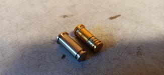

Jävla Kinaskit! Det knakade och tuggade och vajerspåret i handtaget hade en vass kant den vek sig över och gick av. Gjorde nya bultar i mässing och fräste ur handtaget så nu går den fint.

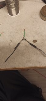

El är INTE min starka sida men visst är det lite kul när det funkar och man har massa fina färger på kablarna. Minskade ner på antal kablar och snyggade till kabelstammen. Sen om det är snyggare med individuella kontakter istället kan man ju diskutera.
Tur man har massa gammalt skrot på vinden, två diodrar till blinkersindikatorn.
Hade du inte vanligt glödljus som blinkers eller minns jag fel, i sånt fall behövs ju inte dioderna om du nu inte ska ha lysdiod som indikatorlampa. Dock kan det ju vara smart att montera dioderna på en gång om man vill byta blinkers i framtiden.
Ett tips om ni ska köpa elektronikgrejer är electrokit.com brukar handla därifrån då dom har hyfsat billig frakt och det brukar gå över dagen eller två dagar beroende på hur Postmord behagar leverera brev. Brukar ha 1N4007 dioder men det är för att jag brukar ha såna hemma på hyllan då jag brukar använda dessa används i nätdelen på gitarrförstärkare, dock är det kanske onödigt med 1000V spänningstålighet så 1N4001 på 1A 50V funkar bra till indikatorlampan för blinkers.
