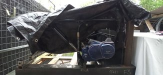

Hösten 2019 fick jag tag på en Suzuki GP125 från 81 som stått i en lada sedan början på 90-talet då den köptes för motorn som skulle lånas till ett Go-kart bygge som ett skolprojekt. Anledningen till att jag skaffade den är att jag 2016 bröt ryggen i en skärmflygsolycka och fick en ryggmärgsskada på TH12 och har endast funktion i framsida lår och kan inte gå eller stå utan stöd och använder rullstol till 99% av all manuell förflyttning. Hojåkandet tog fart på riktigt efter skadan när jag upptäckte att jag klarade av min gamla Suzuki K50 helt på egen hand, kunde resa upp den själv om eller rättare sagt när jag tippade. Hade kört min Virago 535 ett par gånger innan med modifierad växelspak men den är alldeles för tung. Så började trimma och bygga om moppen och det stod inte på förrns man hade sitt livs första snutjag och körde ifrån dom mest på skoj :tungan
Men som ansvarsfull vuxen är det inget att hålla på med i längden så började kika efter något lagligt alternativ och upptäckte då Suzuki GP125 som är en av dom lättaste hojarna på marknaden på endast 100kg utan att vara en hög crosshoj och den är även lite intressant då den är slidmatad med roterande insugsventil.
Hade ett annat CR250 amatörbygge på gång men efter oklarheter och tjafs med SFRO angående Docol så ligger det på is tills vidare så får vi se vad som händer när SSAB utbildat dom mer i ämnet.
Lite planer för bygget:
Har tänkt bygga i Vintage racing stil med helkåpa. Till en början så tänkte jag bara bygga färdigt den med tank, sits, kåpa, nytt elsystem, och portning av originalcylinder, förstora insuget och bygga en pipa och se om man får lite fart på den. Sen tänkte jag ge mig på att svetsa blocket och få på en Vespa trimcylinder, Parmakit har en del varianter på allt från 125cc till 175cc och dom har ett slag på 51mm vilket skulla passa GP'n som är på 50mm.
Skulle vara kul att testa göra en excentrisk vevtap och stroka ett par mm. Men dom grejerna får vänta tills jag fått upp min barrack på gården och fått ordning med svarv och grejer innan jag kan ge mig på något sådant. Har i alla fall fått tag på en till motor så man har lite backup om man skulle råka ha sönder något :tungan
Är helförlamad i röda områdena.
Körde den några gånger men tippar jag får jag inte upp den själv, och skulle jag få upp den blir jag ståendes och får varken ut stödet(om den inte tippat till höger) eller kommer upp på den igen. Och minsta motstånd så kan jag inte backa. Är inge kul att köra när man hela tiden är orolig för nästa ställe man kanske måste stanna.
Så här såg den ut när jag hämtade den.

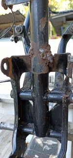

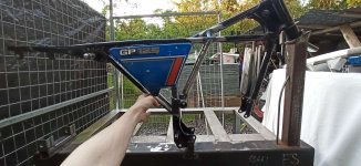

Blir att laga ramen till att börja med och göra lite förstärkning också.

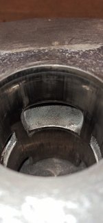

Lite portning.
88224511_10216927788450573_3611909952240615424_o.jpg 88180765_10216927819011337_4067269042161844224_o.jpg

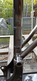

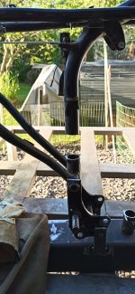

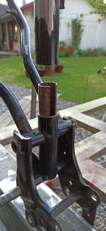

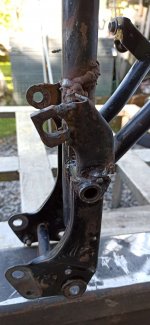

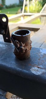

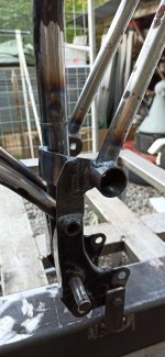

Satt upp ramen i jigg och börjat kapa, tar bort lite fästen också då jag inte kommer använda dom. Hade rör i något mindre storlek så slitsar och svetsar i en remsa, gör två stycken i samma längd som det jag kapat bort då kan jag få in båda två och stumsvetsa dom på mitten så jag har ett rör invändigt, sen lägger jag två rörhalvor utanpå.
IMG_20200614_184556.jpg IMG_20200614_195108.jpg IMG_20200614_195128.jpg IMG_20200614_195146.jpg IMG_20200614_212934.jpg

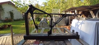

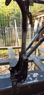

Då var ramröret fixat. Har rensat lite fästen också som jag inte kommer behöva och här näst blir det att göra lite förstärkningar.
Har sett att på liknande modell som dom kallar X4 i Asien och Sydamerika har dessa förstärkningar så kanske var ett vanligt problem med undermålig konstruktion som åtgärdades på detta viset?

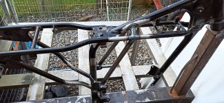

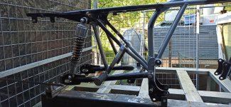

Då var lagning och förstärkning klart. Får vi se om det blir att bygga tank här näst.

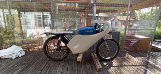

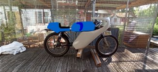

Fick hem kåpan idag, den skulle kanske ha varit någon storlek mindre i sin helhet men trimma den i bakkant hade jag räknat med. Frågan är vart man ska börja nu någonstans? Är inte riktigt bara att göra en sak i taget då man lär försöka harmonisera och passa ihop allting och försöka göra allt på en gång brukar ju inte heller bli nå bra...
Har inte kapat den ännu, bara suddat i photoshop.
Går det inte flytta ner den en aning så kommer den väl se lite mindre ut?
Var hittade du den? Ser ut som att den skulle passa bra på en RD350.
Vänta med att kapa i kåpan till du har allt på plats. Detfinns alltid någotman vill dölja eller fästa upp.

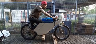

Fick lite hjälp att fota när jag provsatt också. Första steget blir nog att bygga styre och sedan fotpinnar så jag sitter bra, då vet jag hur lång tanken blir och urtag för knäna och eventuellt styre. Sen kapa baken och bygga kuts och sadel. Och sist av allt blir det att bygga stag och fästen till kåpan och kapa till den.
Den är det. Den är till Honda CB 250-500
https://www.motoforzafairings.com/fairing-with-5-3-4-headlight-set-honda-cb-250350450500-1961-1964
Storleken och position i höjdled är nog rätt så bra ändå, men skulle velat trycka ihop den lite på längden.
Här finns det också en hel del men jag var inte så sugen på att handla från USA så därför vart det motoforza i tjeckien istället.
https://www.airtech-streamlining.com/vintage-fairings-seats-fenders-parts/vintagefairingsfull.htm

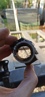

Går lite långsamt nu när det regnar en massa då jag saknar både garage och tak att vara under men har fått till ett par fotpinnar nu. Svingen glappar ca 1 cm i sidled ute vid hjulaxeln pga slitet rör i ramen och bussningar, så nya bussningar löser kanske hälften så lär försöka fixa ramen också men har planer på att bygga en ny och lite kraftigare sving också och då med lager istället för glidbussningar men det får vänta tills jag fått i ordning min lilla barrack och fått igång svarven.

På den där bilden tycker jag det ser ut okej, hur har du tänkt att göra med tanken? Byter du tanken till en större så verkar kåpan se bättre ut på hojen, tycker att kåpan ser ut alldeles för stor på bilden med original tanken. Vad är kåpan gjord av, går det att plasta på den? Skulle man kunna kapa ur en bit och "vika ihop den" i urtaget för styret tror jag den skulle se bättre ut då den skulle bli lägre och slimare till den mindre hojen.
Ett tips är att ha koll på vinklar och radier, försök att har linjerna på hojen så lika för att få helhet på det hela som ser bra ut.
Jo kåpan är lagom på vissa ställen och lite stor på andra men det får man ta när det inte finns modellanpassad och inte allt för lätt att hitta något. Om det finns någon 125cc kåpa någon annan stans är jag rädd för att dom är lite för små likt en något större variant av 50cc kåporna.
Jag tänkte bygga en egen större tank som är längre och lite högre med urtag för knäna, den kommer nog dra lite mer soppa efter trimning så behöver några liter extra om man ska kunna åka någonstans.
Skulle kunna göra en skarv upptill i linje med gaffeln och korta och vinkla den lite och sedan bygga på den nertill.
Vad jag menar är att du skulle få till mindre gap för styret och få mer kåpan i överkant, förstår om det inte är lätt att få till. Kolla kåpan på Hondas RC166 https://petrolicious.com/articles/honda-rc166 så ser du att urtaget för styret är mycket lägre än på din kåpa. Kolla hur mycket lägre kåpan ligger i förhållande på tanken då du ser RC166 från sidan, urtaget för styret ligger nånstans i överkant på tanken på RC166 och du har mycket luft där. om det går skulle jag sektionera kåpan i urtaget från styret och ta bort materialet där och sen välja ett mindre lyse om det behövs, fast då finns säkert risken att kåpan upplevs som bred fram ifrån.
Sikta på att få till den nåt liknande RC166 om det bara går, då tror jag du skulle kunna behålla original tanken. Tror det skulle se bättre ut med en större och högre tank på hojen men då försvinner ju lite av 125:ans nätta utseende vilket jag tycker du ska försöka ha kvar.
Då kommer du tycka att jag är en idiot när du ser det här :D
Det tar emot lite att bygga en fyrkantig tegelsten till tank som många av dom gamla hojarna har så var lite sugen på att testa lite modernare former. Nu är jag inte så erfaren på pappslöjd så vart lite större och kantigare men det är enklare att klippa ner än att lägga till och nu har man fått en grund att jobba vidare på med former och proportioner. Men jag kommer nog grunda mig på denna form fast slimma den lite.
