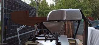

Photoshoppat så proportionerna är inte helt hundra och så har jag tänkt att korta kåpan lite i linje med framgaffeln så att sidostyckena kommer lite längre fram, då kan man samtidigt ha den delad för enklare montage.

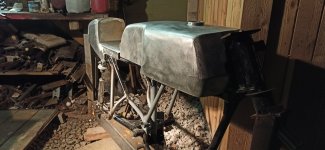

Ser ut mycket bättre med din tank blir mer proportionerligt mot kåpan med den större tanken.

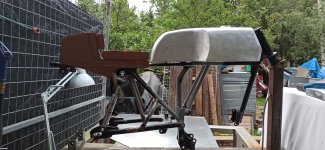

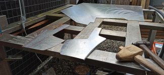

Satt ute ett par timmar och fick inte så mycket gjort mer än att jag plockade isär dämparna för att se hur högt bakhjulet går. Hade kört fast lite på hur designen av bakdelen skulle se ut, hade funderat på ankstjärt men det funkar inte med proportionerna kunde jag konstatera sen inne vid datorn och lite photoshop så nu har jag i alla fall en plan för bakdelen.
Bra jobbat med tanken, och allt det övriga också :tummenupp

För trafik kommer en sådan inte att se nå bra ut tror jag, därför jag skissat på denna form för då ska jag nog kunna få till det bra med baklysen och plåt så det ser ut som att det hör ihop. Ska ha dubbla runlysen bak och tänkte göra urtag så dom sitter en bit in och ser mer enhetliga ut och inte bara påhängda utanpå. Ungefär som jag gjorde på moppen men inte så djupt att dom blir släta mot ytan men kanske halvvägs. Nu är jag ingen hoj-historiker på något vis men jag har bara fått känslan av att dom tuffa hojarna på 80-90 talet hade dubbla rundlysen som t.ex. Honda CBR250RR. Formen på nederdelen av kutsen motiverar jag med att jag tycker inte om det generiska kafferacer stuket med helt rak botten, blir för mycket klipp och klistra känsla. Jag vill att det ska se mer enhetligt ut och så täcker det lite av den fula ramen och så sveper linjen vidare ner och ihop med helkåpans bakkant.
Tycker nedre kanten på kutsen ser ut bra som den är, jag ser stuket på det hela mer som en tidig 70-tals racehoj. Det är själva avslutet på kutsen jag menar ser kantigt ut på nedre bilden, men den är kanske bara lite snabbt gjord. Undra hur det skulle se ut med samma form som tankens bakkant har på bakkanten av kutsen? Det tror jag skulle lira ihop med både dubbla infällda baklysen och nummerplåten även om det kanske blir lite mer cafestuk då.
Någonting sådant får det bli. Kommer bli runda kanter precis som tanken och följa temat "kantig men rund". Har inte fått hem lysena ännu så kan inte helt hundra säga något om måtten men tror att jag kan göra så att den smalnar av lite mot slutet och på så vis få den att se både rund och slimmad ut. Inte lika mycket som denna men lite åt det hållet https://silodrome.com/mash-tt40-cafe-racer-custom/

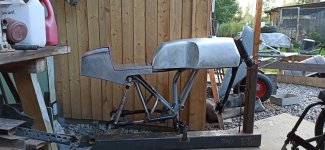

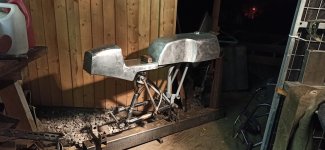

Fått till kutsen så nu väntar jag på baklyset så jag ken se hur dom får plats och om det blir infällt eller utanpå. Ska väl försöka hitta på något sätt att fästa den i ramen också och göra nå fästen för pakethållare så jag kan hänga på rullstolen.
Ser ju mycket bra ut, bra jobbat :tummenupp

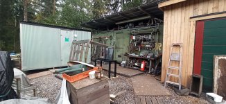

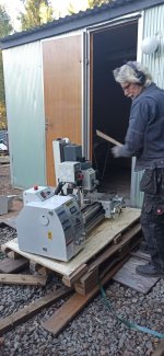

Har inte hänt så mycket på bygget men vi har fått upp min barack där den ska stå och äntligen fått se svarven som stått i fraktlådan i över ett halvår och fått in den men är lite kvar innan uppstart. Har byggt ihop ett bord åt den men ska göra en skiva den kan stå på med tryckluftsanslutning på som en liten svävare så kan jag förhoppningsvis flytta runt den själv även om jag sitter i rullstol. Sen ska baracken inredas och byggas hyllor och arbetsbänk m.m. Har en del verktyg till svarv/fräsen på väg från wish, ebay och banggood så ska nog kunna göra lite grejer sen. Hojen glappar rätt ordentligt i svingbulten, nästan 2cm bak vid hjulet och det är glapp i ramen också så räcker inte med att byta bussningar så där ska jag borra ur lite och svarva bussningar och svetsa i ramen och sen tänkte jag bygga en egen kraftigare sving med nållager istället.

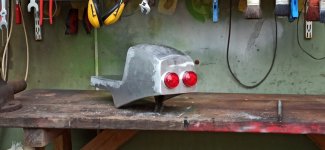

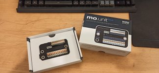

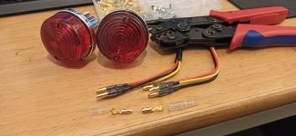

Fick hem baklysen och M-uniten idag, köpte kontakter och tång på wish som funkade riktigt bra så nu kan man få elen att se ordentligt gjord ut till skillnad från dom där vanliga kabelskorna med klämhylsor i plast. Satt 3,5mm på bakljusen och blinkersarna har 4mm så bytte till 4mm(3,9) på bakljusen eftersom det är vad jag fick tag på och kommer köra på alla kontakter.
Nu har vi rensat undan och börjat lägga plattor och förhoppningsvis får vi till ett tak och någon vägg också. Kommer göra stor skillnad att kunna rulla runt och jobba istället för att vara låst till att sitta på en lite trätrall där rullstolshjulen halkar ner för kanterna hela tiden och fastnar och jävlas. Tänk att få kunna ha hojen ståendes på backen och kunna rulla runt den och komma åt ifrån alla håll och jobba och se hur det ser ut. Och får man tak och vägg så kan man ju få något gjort även om det regnar och blåser också.

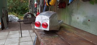

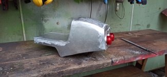

Provar sådär till att börja med, är ju smidigt med skyltbelysning i baklamporna men känns lite stort och utstickande men får se hur det känns när den sitter på hojen och med skylten under. Sen med färg på så blir det nog också lite bättre.
Tycker det ser ut bra, var väl nåt sånt gamla endurance hojar hade baklysena, har du skyltbelysning i dom där bakljuset? Var har du köpt dom? Är på jakt efter nåt liknande till mitt kommande bygge.
Jag byggde egen skyltbelysning till Hondan med att montera varmvita lysdioder på en plåtbit som döljs av kutsen,. Vrmvita lyser mer likt glödljus, hade först vanliga vita lysdioder med det blåvita ljuset såg ut för jäkligt på en cafehoj.
