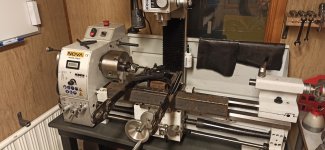

Här äntligen fått i ordning i min lilla barack så jag kan göra lite under vintern också. Är jäkligt trångt att få plats där inne med både hoj och rullstol men en hel del småjobb ska jag kunna göra i alla fall.

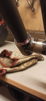

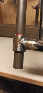

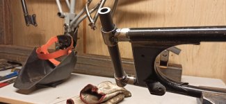

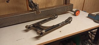

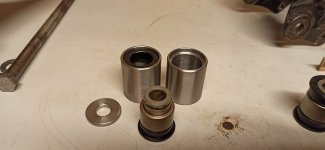

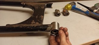

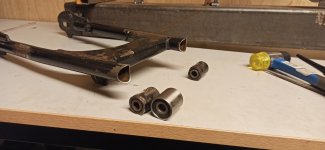

Svingen glappade ca 20mm bak vid hjulet pga att både ramen och bussningarna var slitna, men nu blir det riktiga svinglager från KTM SX65 istället. Så ska svarva lagerhus som passar och svetsa om svingen.

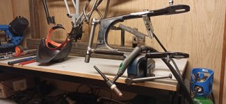

Det går att notcha rör i svarven med lite trixande :tungan

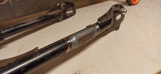

Tänk om SFRO fick se hur Japanarna dimensionerade sina ramar på 70-80talet, dom hade hellre sett at den var byggd av röret som sitter genom lagerhusen. 28x1,8mm så vart lite tunt där passagerarfotpinnarna satt pga smältdiken från ursprungliga svetsen och lite kapmärken så svetsade på en liten förstärkning där.

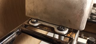

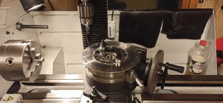

Gjorde hylsor till tankfästena så man inte mosar gummina när man skruvar fast dom. Sen kom tomten med ett rundmatningsbord så passade på att trimma frambromsen samtidigt som jag lärde mig använda delningsfunktionen.
