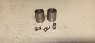

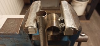

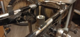

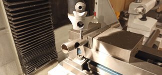

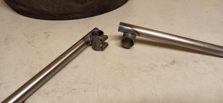

Gjorde hylsor till tankfästena så man inte mosar gummina när man skruvar fast dom. Sen kom tomten med ett rundmatningsbord så passade på att trimma frambromsen samtidigt som jag lärde mig använda delningsfunktionen.
Alltså....jäkligt snyggt jobbat! :tummenupp
Den här kommer att bli väldigt tjusigt renoverad känner jag på mig.
Keep up posting, och God Hjul :)

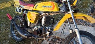

Ja, PWK är flatslide. Kan inte säga något om storleken på infästningen om det passar eller inte, det får du mäta och klura ut själv men har för mig att det är 30mm original och dom där PWK är 35mm på dom mindre modellerna. Men vet att på bl.a. Twostroke finns det lite gummimuffar i olika storlekar.
Och det är många som kör med förgasaren så här både på moppar och 125or.
Det där har jag aldrig sett. Coolt, även om det verkar lite riskabelt vid en marksyning.

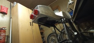

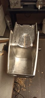

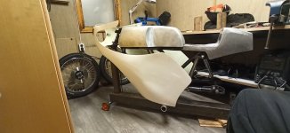

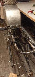

Nu när jag fått klart kutsen och fästena till den så vart jag sugen på att ställa den på hjul med tank och kutsen på och se om det är på väg åt rätt håll. Provsatt lite och det känns rätt bra, riktigt sugen på att få provköra men det är fortfarande långt kvar. Återstår att se om jag klara växla med fötterna sådär högt upp, hade först tänkt att sätta bakbromsen på styret och sedan dubbla växelspakar, en på varje sida så jag bara kan sparka framåt med fötterna.
  • Gilla
Ser snyggt ut:tummenupp, kan du hänga på kåpan lite provisorisk så vi får se helheten?

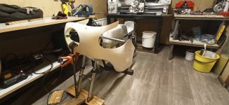

Den är lite för lång så ska kapa ur lite mellan framdelen och sidostyckena.

Lite svårt att se hur det blir med kåpan men tycker det ser snyggt ut.

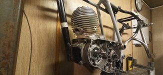

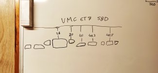

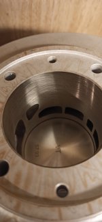

Fick hem cylindern idag, vart en VMC ET7 cylinder som egentligen är gjord för Vespa så nu väntar jag på kisellegerad Alu-tråd så jag kan svetsa blocket och få det att passa ihop. 58mm borr så det blir samma som största överdimension på original-kolv/cylindern vilken då blir 132cc. Finns 60mm och 66mm cylindrar också men tyckte denna såg ut att ha intressanta portar, skulle dock behöva lite jobb men är inte så sugen på att börja slipa i nikasilet på en gång, man kan ju köra sönder den först åtminstone ? så kan man gå lös med slipstift sen och porta inför omplättering.
På en Vespa blir avgasdurationen ca 184° bolt-on och jag funderar på att testa 195° eller kanske ännu mer för lite mer varv då jag kan höja lite med bibehållen blow-down då jag har 1mm kortare slag än Vespa. Därav valet mindre slagvolym för att hålla nere kolvvikten och kunna varva mer för det är större version av detta som är tanken

Vilken monstercylinder! Blir spännande att följa hur du ska få dom där två delarna att passa blocket. :tummenupp
Jo den har ju hyfsade portar, men volymen är inte mycket större då denna är 58mm jämfört med original som är 56mm. Det är rätt vanligt med 60mm(144cc) till Vesporna och finns även 66mm(175cc) "bolt-on" till Vespa Small Frame med 51mm slag. Sen finns även Vespa Large Frame som har större cylindrar med längre slag, räknade lite på durationer och kom fram till att dom eventuellt också skulle funka då dom har så låga durationer. Låga durationer = lägre blow-down(skillnaden i duration mellan spol- och avgas-portarna) så även om dom är gjorda för typ 58mm slag så blir det lagom blow-down för mina 50mm om man kapar in cylindern på rätt höjd för mina högre varv. Men problemet med dessa större cylindrar är att kolven blir mycket tyngre och det krävs mer balansering av veven och svårare att varva mycket. Jag vill gärna ha en högvarvig motor, inte för att det kanske är praktiskt eller ens bekvämt att köra med men vill ha racing känslan och ljudet.
Nästa problem är att bygga motorn så den klarar högre varv, så till en början så tänkte jag köra med originalstaken vilken är 1mm mindre i både storändan och lilländan än dagens standard som är 20mm och 15mm i bultarna så tänkte svarva ett bronslager till lilländan då det inte finns så tunna nållager då bulten är 1mm större och köra med till en början och hålla mig till lite lägre varv. Sen när jag byggt en press så jag kan dela vevaxeln tänkte jag ge mig på att byta vev och borra upp vevskinkorna 1mm för den större 20mm bulten istället för 19mm som det är original och sedan balansera. Ett bekymmer med högvarviga motorer är att lagret i storändan utsätts för en del friktion mot bland annat brickorna på sidorna som håller staken på plats som kan leda till överhettning, inom go-kart racingen läste jag att dom förr testade en lösning på detta genom att sätta brickor/distanser på kolbulten istället för att hålla staken centrerad för det lagret roterar inte utan bara oscillerar fram och tillbaka.
Så min plan med bronsbussning i lilländan är bara en tillfällig nödlösning för en tvåtaktare har konstant tryck nedåt på kolven då den komprimerar och tänder på varje slag till skillnad från en fyrtaktare så det kan göra det svart att få olja på friktionsytan. Hittade dock ett tunt lager som passar men då är nålkorgen gjord i plast och gjord för motorsågskopplingar så det funkar inte, men hittar jag 1,5mm nålar som är tillräckligt långa skulle ett alternativ kunna vara att köra utan korg och fylla med bara nåla och ha brickor på sidorna som håller dom på plats, kan dock bli lite jobbigt att montera men om man svarvar en liten tapp så kan man fetta in allting och bygga ihop det och sedan trä på kolven och trycka igenom kolvbulten som trycker undan den tillfälliga kortare tappen, sen får man täcka vevhuset ordentligt vid montering/demontering så man inte tappar någon nål ner där.

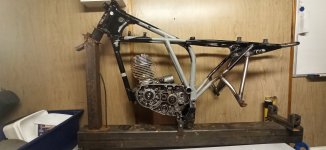

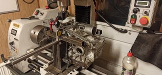

Nu är det trångt i min lilla maskin, har nog kanske 1cm till godo på höjden. Tänkte plana av ytan mot cylindern innan svetsning så jag har några fräscha punkter att mäta in mig på efter svetsningen. Vinkeln framåt och bakåt är väl inte lika viktig som i sidled men är ju lika bra att försöka ändå, om inte annat så får man ju träna lite. Det sista jag hann göra idag var att mäta höjden på axeln och det diffade 0,2mm så lär shimsa lite för där vill man ha så rakt som möjligt då kolven inte kan vicka i sidled.

Är det nåt kvar av den där GP125:an som var grunden? Det mesta verkar var utbytt vid det här laget.
