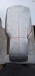

Då kommer du tycka att jag är en idiot när du ser det här :D

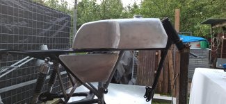

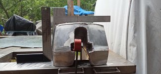

Det tar emot lite att bygga en fyrkantig tegelsten till tank som många av dom gamla hojarna har så var lite sugen på att testa lite modernare former. Nu är jag inte så erfaren på pappslöjd så vart lite större och kantigare men det är enklare att klippa ner än att lägga till och nu har man fått en grund att jobba vidare på med former och proportioner. Men jag kommer nog grunda mig på denna form fast slimma den lite.
Det där är väl ändå åt det mer klassiska hållet, har väl inte jätte koll men lite 70-tal? Kanske lite vibbar av Yamaha TD2https://en.m.wikipedia.org/wiki/File:Yamaha_TD2.JPG? Säger inte att du är en idiot men ser stor potential i din hoj att kunna göra en klassisk racer med den ramen och ekerhjul.
Tycker dock att du ska hålla hojen smäcker, då det kommer till kåpan är det ju samma på TD2 som på RC166 urtaget på kåpan för styret ligger i höjd med tanken, tror att får du kan få till detta med lite högre tank och att få ner kåpan eller att du kan kapa och plasta om kåpan.
Jo det är något i stil med TD2 tanken jag kommer göra.

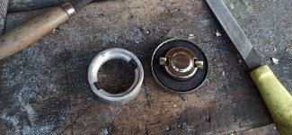

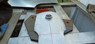

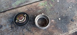

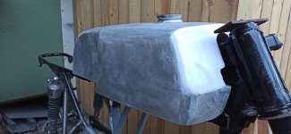

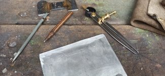

Började på tanklocket idag.

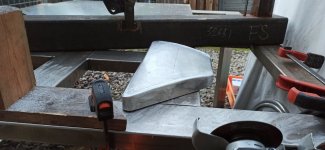

Börjar bli rätt nöjd med tanken vad gäller pappslöjdandet, så blir något liknande i aluplåt sen. Blir nog att gå över kutsen en sväng också.

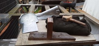

Är inte kantiga saker lite tråkiga? Saknas det inte ett engelsk hjul hemma hos dig? Så grannarna slipper höra klapp-klapp-klapp dagarna i ända. :smasha https://hjulochverktyg.se/59-engelska-hjul

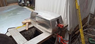

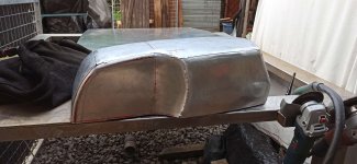

Jo lite tråkigt med helt kantigt så blir lite lätt rundning. Hade vart fint men ett engelskt hjul mår nog inte så bra av att stå ute och jag har inte ens tak att sitta under för att svetsa, är tvungen att bygga tält när det blåser minsta lilla.
Kantig men rund... typ.

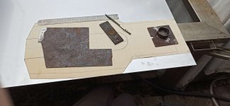

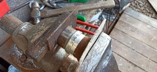

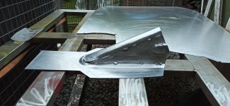

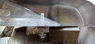

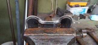

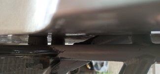

Bygger på lite extra material för att ha något att skruva fast bränslekranen i.

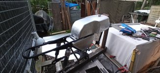

Yamaha tanken som jag baserat design och måtten efter vart lite för kantigt för min smak så rundade av den lite.
Tycker det ser bra ut, blir intressant då du får dit kåpan om kåpan då ser ut mindre med din tank än med originaltanken.

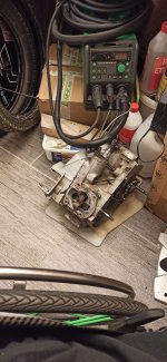

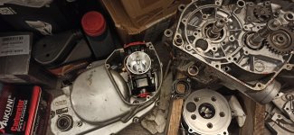

Har två stycken i stort sett kompletta motorer så ska gå lös på dom och trimma lite sen. Sitter 24mm förgasare original och har beställt en 32mm som kommer när som helst, är lite tajt att öka storleken på en slidmatad motor men 32mm ska jag nog kunna få till rätt så enkelt. Ska börja med att trimma med originalcylindern och när jag ledsnat på det och fått igång min svarv/fräs så blir det kanske lite mer avancerat med större cylinder och strokning osv. Finns rätt så fina cylindrar till Vesporna med passande slaglängd som skulle kunna gå att få på med nya bulthål och kanaler i blocket. https://shop.parmakit.com/en/g-t-vespa-et3-d-58-sp09-evo-biella-3071.html
Fick hem andra motorn idag och monterade i den så jag kan börja på motorfästena.

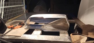

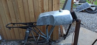

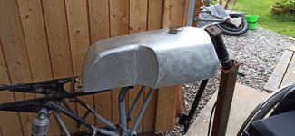

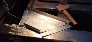

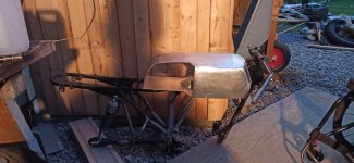

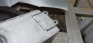

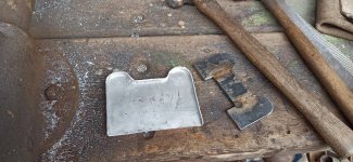

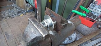

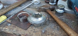

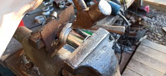

I går vart det lite svordomar och skit med bakstycket så idag kapade jag ur den och gjorde ett nytt som vart mycket bättre. Övergången mot överdelen vart lite snäv på plåtarna så det blev som ett litet dike, provade fylla på med ett par svetssträngar men då började det dra sig, var även lite asymmetrisk i rundningen så gav upp och kapade istället. Och det slog sig när jag svetsade i tanklocket så fick kapa bort och göra en ny fläns, gjorde den lite längre och bättre än den första samt vek en liten krage på hålet i plåten och sedan spände fast röret så vart det bättre. Plåten bågnade lite men gick rätt lätt att trycka till och knacka lite när man hade den lös. Inte helt perfekt men är ju första gången så behöver kanske inte skämmas för mycket. Fick kinaförknasaren idag också och den ska nog kunna gå att få dit utan större bekymmer, får nog slipa ur kåpan några millimeter upptill.

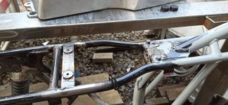

Hur gör du med tanken, fixar du gummiupphängning eller kommer den ligga stumt mot ramen?

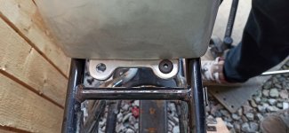

Tanken sitter på dom vanliga gummifästena fram, dock är dom nog mindre än GP's original då jag tog K50 gummin istället och byggt tanken efter dom. Bränslekranen är till TS50 men ser nästan ut som GP's kran så kanske passar originaltanken också men anledningen till att jag valt moppedelar är att dom nytillverkas till skillnad från GP så det är lättare att få tag på nytt.

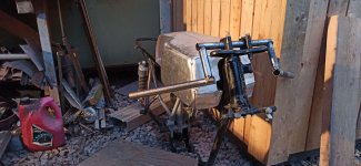

Om vädret tillåter så tänkte jag börja på bakre tankfästet imorgon och det blir gummi där också, tänkte göra en plåt med två stycken kabelgenomföringsgummin som jag kan skruva igenom. Tänkte också testa kabelgenomföringsgummin som fäste för sidokåporna också, då har man en lite tapp med en knopp i ändan som man pressar igenom gummit.
Fick till fästet idag innan regnet kom, han börja lite på fästet till ramen också.

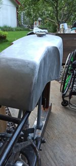

Originaltanken rymmer enligt uppgift 10l och min tank rymmer 19,7l och med tanke på hur törstig moppen vart efter trimning så kommer det nog behövas :tungan
Har börjat lite på en sidokåpa men till infästningen vill jag ha svarven som inte är installerad ännu så det får vänta lite så blir väl att göra grunden till andra kåpan och sen kutsen.
