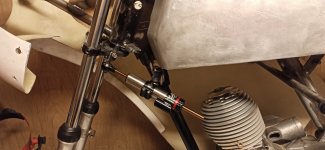

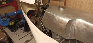

Fått dit styrdämparen.

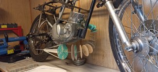

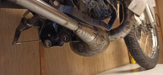

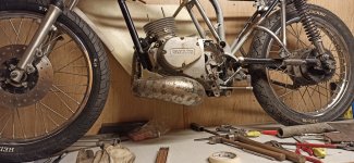

Se om man får någon ordning på det där då, så jäkla tajt att ta sig förbi ramen bakom motorn på något smidigt sätt.

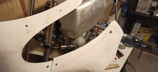

Är tanken att pipan ska ligga under kåpan? Det ser ut att bli trångt men det löser sig säkert du verkar ju ha koll på grejer och få till det.
Kåpan täcker ju bara sidorna så det är nog inga problem om jag inte svänger ut åt sidorna för mycket. Har räknat fram en ny pipa som är lite smalare då jag tänkte bredda effektregistret och ge möjlighet till lite övervarv också så det ska nog bli lite bättre plats än mallen ovan.
Sen får vi se om jag kanske knackar en kåpa undertill i aluminium.

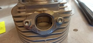

Lite kant mellan rör och cylinder som det ska vara, tydligen ska det ge lite extra men kan inte säga exakt hur.

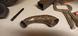

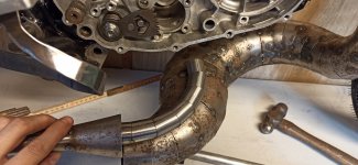

Var tur att man hittade på det här programmet, annars hade jag byggt en rak pipa och sedan sågat den i vinklart och krånglat men nu får man träna nyporna i högerhanden istället ?
Blir till dra att röret på den här sidan istället, cylinder sitter lite till vänster om mittlinjen och ramen.

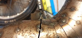

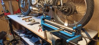

Testade att göra en sån där rundad koppling som hålls ihop med fjädrar så får se hur det går.
Har inte ritat längre än så på pipan så får montera och mäta ut vinklarna och räkna fram nästa etapp. Magen på röret kommer hamna mitt under motorn och slutkonan ska slingra sig runt motorfästet där bak som är flaskhalsen att ta sig förbi med kick och växelspakar.
Hindrar returpulsen från avgas att motverka insugsfasen allt för mycket, tillsammans med avstämd expansionskammare och längd på insuget och hopers annat bestämmer motorns karaktäristik. Har man inte konstant tillgång till dynobänk lär man gå på vad andra gjort tidigare som funkat. "Prova själv" lär bli pannkaka med så pass många olika parameterar som skall skruvas.
Använder det här programmet http://www.birdcagesoft.com/2tExCalc/index.html för att räkna ut pipan, har räknat på 10krpm och lite bredare kurva och övervarv så får se om man kan få bra drag mellan 8-12krpm.

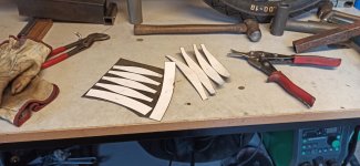

Sen använde jag http://ypvsbox.free.fr/?tag=cone-designer till att få fram utbredningar av konerna.
Papper, penna, passare och gradskiva för att få fram data på böjarna och se att dom får plats.

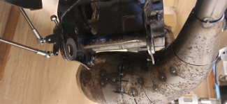

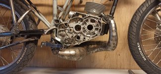

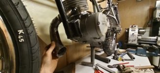

Det blir en flaskhals där bak vid nedre motorfästet då motorn och ramen är väldigt låg där så därför var jag tvungen och dra röret på det där viset om jag inte ville köra motocrosstuk på den, men då ser det ut som man hängt på en crossmotor på den och det vill jag inte och sen kan det bli lite trångt då jag tänkt bygga ett scoop runt cylindern och toppen för bättre kylning.
Detta ska tydligt ge lite bättre ljuddämpning då man släpper ut pulserna där trycket är som lägst och enligt dom som testat gjorde det ingen märkbar skillnad på effekten. Och med tanke på hur högljudd moppen blev så lär jag försöka dämpa ljudet så mycket det går för det kommer nog låta riktigt gött ändå ?
Tänkte bygga egen ljuddämpare och det där röret är bara för att visualisera. Ungefär den diametern fast lite längre, strax bakom navet tänkte jag. Funderar på att testa anodisering också, skulle kunna kunna bli snyggt med rött hölje och gulkromaterade ändar då jag tänkt köra på Barry Sheenes färgtema vitt, rött och gult.

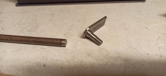

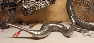

Får se om det kommer hem några gummifästen idag så ska jag bygga ett fäste att skruva i hålen för fotpinnarna.
Är mest min växelspak som tvingar röret att slingra sig under motorn sådär för annars hade det nog gått att få plats på sidan .

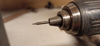

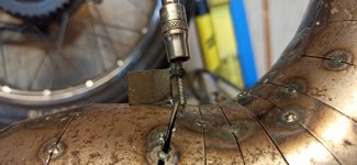

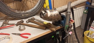

Tog några timmar att svetsa ihop och såna här gånger man önskar man haft en arbetsgivare att kunna låna en gasflaska av. Med gaslins och minsta kåpan jag hade så fick jag ner flödet til 3-4l/min och efterströmning på bara 1s så gick hyfsat snålt ändå. Fick lov att slipa ner diametern på elektroden(2,4mm) för att få en stabil ljusbåge och bättre startegenskaper då jag körde på 20-30A.

20-30 Amp o fladdrig ljusbåge?, Vad för svets har du o är där några fancy inställningar på den?? Svetsar en del i tunt nät där tråd dia ligger på ca 2mm, kör med en migatronic nånting apparat på 230 v matning- så inget fancy alls. Har både 2.2 samt grövre elektrod, dock får man slipa den grövre mer spetsig, men upplever inte att lågan dansar direkt (iofs- materialet är BRA rostfritt)
Inv stinger- ovanligt men funkar prima!
Yxat ihop blåsor till kawatrippel själv (det syns....?) och inget rör är det andra likt på den moppen o stinger diffar nog på ett antal mm mellan rören- men av kicken att döma när piporna går in samt färgen på res stift så verkar allt vara tämligen exakt mellan res cylinder.Skulle moppen va ämnad för Moto GP skulle nog piporna va mer exakt gjorda- men för en vanlig dödlig så den sista halva hästkrafter är inget jag märker saknaden av.
Bygg på o bullra saaatan!!!??
Har en Migatronic Focus TIG 200 AC/DC, har nog inget med maskinen att göra. Går att ställa förvärmning av elektroden, men sen har du en mängd olika wolfram att välja på och egenskaperna skiljer en del. Jag kör en kombi variant som funkar till både AC och DC. Brukar slipa dom spetsigare när jag kör tunt men upplevde att det inte hjälpte så mycket i det här fallet samt att det var lite mer trögstartat med HF tändningen, behövde ligga närmare än vanligt och försöka flera gånger. Med mindre diameter tände den mycket lättare och på längre avstånd.
