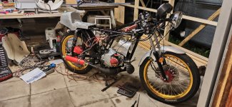

Eldragning, hade lite krångel med M-uniten men efter omstart av mobilen och nollställning så gick det.

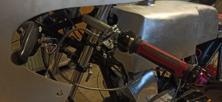

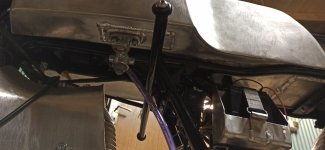

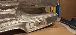

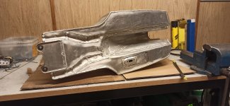

Byggde tanken först och sen kom resten och nu visade det sig att kranen hamnade mitt över staget till kåpan så fick flytta på det lite. Började kapa i tanken kl 03:30 på torsdag morgon med en liten förhoppning om att kunna åka till Mellsta på fredagen om provkörningen gick bra och allting funkade vilket det tyvärr inte gjorde.

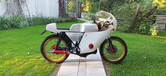

Så ser den ut ihopmonterad utan lack. Är man fullt rörlig funkar den säkert sådär men jag fastnar lite med knäna i kanten på kåpan när jag ska ner med fötterna vilket kan leda till en tippning så måste kapa av lite till. Lite sämre för utseendet men funktion måste gå först i det här fallet.

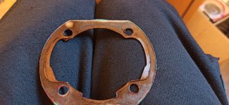

Plockade av cylinder för att kolla läget efter provkörningen och upptäckte att jag glömde klippa till packningen efter kanalernas nya form. Så där försvann det säkert 5hk ?Får skyll på att jag är lite utbränd.

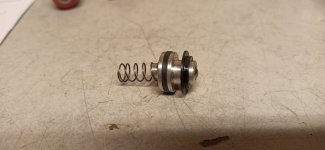

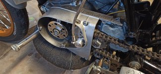

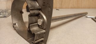

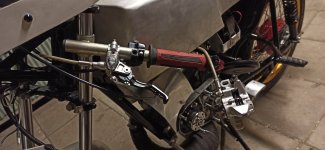

Kopplingen jävlas och det var anledningen till att det inte blev någon besiktning och Mellsta. Nya vajern kärvar och har förmodligen skurit igenom innerslangen i höljet, och nipplarna går av eller lossnar men sista lödningen vart nog bra men vajern är skit så ger upp på det nu. Nu tänker jag testa göra en hydraulkoppling istället, lånar ett bromshandtag från downhillcykeln och sen bygger en egen slavcylinder. Cykelbromsarna är mindre och smidigare och ofta mycket snyggare samt mycket billigare än dom jag hittat till motorcyklar. Så nu ska jag räkna lite volymer och slaglängder så jag vet vilken diameter på tätningar jag ska beställa.

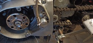

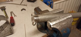

Lånade en av tätningsringarna från en kolv i bromsoket. Satte i en kula från ett gammalt kullager i änden på kolven som trycker mot pinnen och pinnen roterar mot kulan när man klämmer in kopplingen så då är det låg friktion där i alla fall. Och plastbiten är skydd för smuts samt styrning så inte kolven sätter sig på tvären och skär in i cylinderväggen.
Glömde såklart ta bild på cylindern men så såg den i alla fall ut i början.
Kåpan som den sitter i flexar lite så kanske måste försöka styva upp den lite.
Vart inte superlätt koppling men känns betydligt bättre än med vajern, men sen har jag förstärkta kopplingsfjädrar och dom kanske är spända lite mer än nödvändigt. Kan prova släppa på dom ett halvt varv runt om när jag ändå ska isär med motorn och balansera veven.

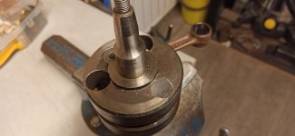

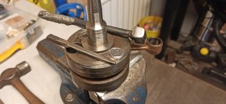

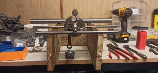

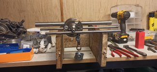

Balansering av veven.

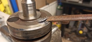

Var ju hopplöst att hitta ursprungliga balansfaktorn efter dom instruktioner man fick och hittade. Med en vev som har ocentrerad balans eller vad man ska kalla det så är det omöjligt att få den att stå still i alla lägen. Men om jag kompenserade för det så gick det.
Använde mig av bly som väger 11,3kg/l jämfört med stål som väger 7,85kg/l och fick den att hålla balansen med nya kolvens viktfaktor.
Slipade ur lite spår där blyet kunde låsa fast.
Det krymper lite efter gjutningen och sitter lite glappt, men hamrar ut det så det pressas fast. Första försöket vart vikterna får små och lätta så fick borra ur dom och göra större hål och vill nog säga att dom sitter rätt så bra. Och skulle dom lossna så får man blyad bensin ?

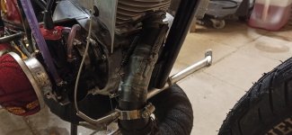

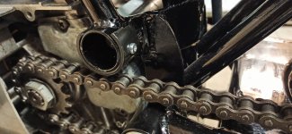

Upptäckte att kedjan slår lite uppåt också så gjorde ett litet plastskydd på ramen.

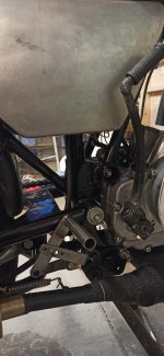

Andra provkörningen. Kopplingen funkar skitbra! Knäna går fria men tar i lite grann fortfarande men inte så jag upplever det som något större problem så tror jag låter kåpan vara nu. Har lite problem med att växla upp då jag trampar ner pedalen, tror jag fastnar lite på sving bulten. Men det känns som att jag skulle kunna få till en pedal på andra sidan ändå fast med lite annan utformning än jag hade först.
Nu har jag hittat en lösning på växelspaken som verkar funka bra, tårna pekar neråt mer än jag trodde från börja så lyfta fötterna för att trampa ner en pedal vart för högt. Men lyfta snett framåt funkar bra på båda sidor. Ska eventuellt sänka fotpinnarna lite. Kapade och vände böjen på kicken så den går fri. Fixade också gummin till fläktkåpan så nu är den tyst också och hålen i plåten hade börjat deformeras av dom två första testkörningarna.
Gjorde en tredje testkörning idag och nu börjar allting falla på plats och känner mig mer bekväm på den så idag gasade jag på lite mer än tidigare. Var lite orolig dom första gångerna att den inte var så pigg som jag hoppats på men nu fick jag känna på lite mer, inga framhjulslyft än så länge men den drog på rätt så bra mellan 80-100kmh innan jag fick soppastrul och fick puttra hem på tomgång.

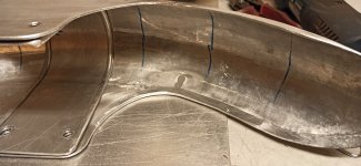

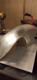

Framskärmen skakade lite för mycket så den sprack mellan sidostycket och skärmen från avslutet på svetsen så nu har jag lagt en remsa på inside som lite förstärkning för att styra bort brottanvisningen från det mest känsliga stället.
