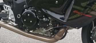

Besiktade min FrankensteinBusa i måndags.
Gick rakt igenom. Tystlåten besiktningsman.
Det var bara: -Hej, liten titt, provkörning, betala och Hej då : )
Många vändor med tempgivaren, men slutade med att jag fick för mig att kapa slangen, trycka dit AN4-kopplingar i aluminium. Visar 80 grader vid helt varm motor och normal körning. Och det verkar väl vara inom det normala.
Men man kanske skulle isolera kabeln till givaren och sätta den mot slangen?
Vanlig AN4 för gummislang är egentligen fel, men den här stålomspunna teflonslangen var varken AN6 eller AN4 utan snarare AN5 i så fall, vilket jag aldrig har sett några kopplingar till.
Den klämdes fast bra iallafall med AN4 och oljetrycket är ju som sagt inte så hysteriskt högt.
Inga tendenser till läckage men jag satte ändå en liten blå tejp på slangen för att se om den skulle krypa ur med tiden.
View attachment 529023View attachment 529024
Så snyggt montage ! :)
