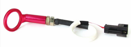

Kollade upp Kinakopiorna, och de verkar inte vara mer avancerade än att ringen bara transporterar värmen till den riktiga sensorn.
Lite dåligt egentligen, finns ju nästan inget syfte med den. Känns som man kan lika gärna dra fast en vanlig sensor mot källan med en slangklämma.

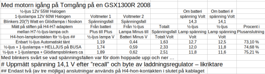

Funderat över spänningsfallet mellan batteri på min GSX1300R 2008 och
lamporna i Noskonen: ½-ljus 12V 55W Halogen, Helljus 12V 60W Halogen och Blinkerslampa 12V 20(?)W
Tog och gjorde ett test idag och mätte spänningsfallet från batteriet till Plus på Lampadaptern för ½-ljus. Den Adapter som på GSX1300R 2008 går mellan H7 lampan och H4-kontakten (där endast två av tre möjliga sladdar används) H4-kontakten som kommer med ström från kablaget till ½-ljus H7 lampan. Så jag har mätt spänningsfallet i kablaget fram till H4-H7-adaptern.
Förhoppningsvis lågt spänningsfall i H4-H7-Adaptern.
Sammanfattning:
Enbart ½-ljus ca 1,6 Volt spänningsfall från batteri till ½-ljus-adaptern
Helljus, dvs ½-ljuslampan 55W + Hellampaljus 60 W ca 2,3 Volt spänningsfall från batteri till ½-ljus-adaptern.
Med Helljus + Blinkers ca 2,5 Volt spänningsfall från batteri till ½-ljus-adaptern.
Jag trodde spänningsfallet låg på Jordsidan mellan lampans "retur" och batteriets Minus men spänningsfallet är till ca 75% mellan Batteriets Plus och Lampans plus.
Spänningsfall i säkringar, strömbrytare och i kablage ut på styret ?
Vill man öka lampspänning för mera ljus är en lösning dra fram två 2,5 mm2 kopplingledningar (en svart för Minus och en Röd för Plus) på höger sida av hojen från batteriet (Säkring i Plusledning vid batteriet) och sätta ett dubbelrelä framme på höger luftinsug, ett dubbelrelä som matar ½-ljuslampan och Helljuslampan med Plus. Reläspolarna får ta Plus från Original ½-ljuskontakt respektive Plus från Original Helljuskontakt och Minus enklast från den svarta 2,5 mm2 ledningen direkt från batteriet. Svarta 2,5 mm2 kopplingsledningen som också svarar för returen från lamporna till batteriet.

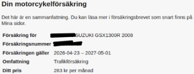

Så är den försäkrad och påställd, besiktning imorgon.
Det här var Trygg-Hansa, skulle jag valt ett annat bolag och FÅTT LÄGRE PRIS ????
