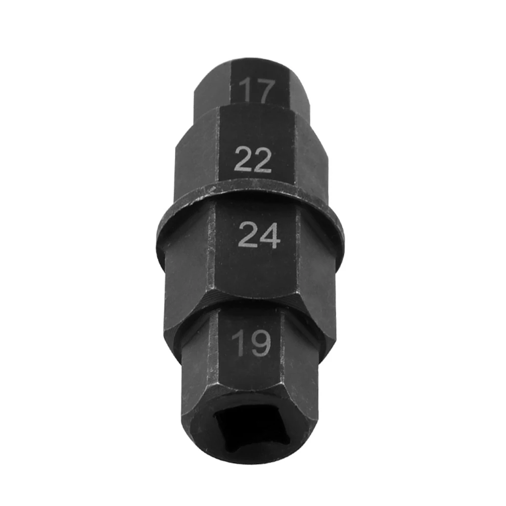

Tänkte tipsa om gängstång, muttrar och svets men upptäckte då skarvmutter, där M14 har 22mm. Kom inte på det själv utan hittade på BMW-forumet. 16kr:
Själv har jag biltemas vändbara klump med 3 storlekr. Tyvärr utgått. Den vill folk låna på obestämd tid. Fått hämta den. Hade 2, en kvar…
XL moto har nåt liknande.
Eller motoaction, om man vill betala lite mer :)
Eller så hoppar man över nån mellanhand och köper direkt av kineserna,
Bra-att-ha grej om man byter hoj ofta.

Det där med skarvmutter verkar enklare än att hitta en hjulskruv med 21mm nyckelvidd och vika 0,5mm aluminiumplåt runt som jag tänkte göra.
Nä, du får nog köra på din hjulskruv.
Men tänk på mig. Hade jag fått det här braiga tipset hade jag sluppit köra omkring med min biltemaklump, alltid rädd att förlora den. Bara köpt en 19 och en 22 mutter, liksom. Men nu är det som det är.
Bra med hål för spärrhandtag. Man slipper kladda med extra hylsor och bara att dra direkt med momentnyckeln. Biltemaklumpen kräver hylsor, fasta nycklar eller skiftnyckel.
