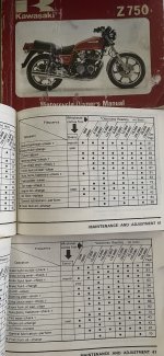

Kollade manualen. En utmaning för ens läsförståelse.
Oljebyte var 600:e mil ja. Sedan hoppar man över ett oljebyte och byter var 1200:e mil.
Kolumner för 1x1000 km, 12, 18, 24, 36, 48.
Bra med en tom kolumn för 18.
Oljekostnaden rasar ner till 14 öre per mil. Med reservation för eventuell förbrukning.

Fast det står ju även olje och filterbyte varje år.
Ser normalt ut.
Oljebyte vid första 100 milen, sedan 1200 mil, och fortsätter sedan var 1200 mil.
Ser inte att det står 600 mil någonstans, men förstagångsservicen sker ju vid 600 miles.
Jag gissar att kolumnen för 1800 mil hör samman med att man använder samma tabell som mall för olika hojar, men just iför denna modell är det ingen åtgärd då.
Nej du hoppar ju inte över något i oljebytet. Du ser själv att först efter 600 mil, och sedan var 1200 mil.
Kolumnen där med "18" är förmodligen för en annan detalj som behöver servas. Är det där hela tabellen, finns där inget i nästa tabell som ska servas/ kollas vid "18"?
Det väsentliga är att man byter olja första gången efter 600 mil, och sedan ganska regelbundet var 1200 mil, eller i alla fall 1 gång per år eller "which ever comes first". Precis som på min KLX230. Samt att just oljan kan behöva bytas ut oftare beroende på hur du kör.
På mina hojar, dom flesta köpta nya på senare år, brukar jag byta olja+oljefilter första gången när manualen säger, typ runt 500 eller 600 mil. Men sen gör jag ett till byte efter liknande sträcka igen, mest för att ha koll på hur oljan förändras. Jag kan t o m byta bara efter några dagars körning för att jag är nyfiken. Och ibland byter jag olja & filter bara för att testa en annan olja om jag får för mig att något inte känns bra i växlarna.
Sen kan jag göra lite omvänt också, som med min KTM350, och vänta med att byta olja+filter till efter 20 timmar istället för 10, eller om det var 15, för att jag är nyfiken på hur oljan kommer se ut.
Förresten, nu känner jag för att gå ner till min Caballero och byta olja i den. Senast var i höstas, den har dock inte gått ens hälften av milen till nästa service, men det har gått nästan ett år så det är dags. Jag funderar på Biltemas Racing-olja... se hur den gillas.
Jo Tebax har redan svarat om 18-kolumnen.
Nu lät de onödig info ligga kvar, förmodligen av ren lättja eller illvilja. 18-kolumnen fyller ingen funktion i den tabellen. Vilket fintade bort en gubbe som bara läste 12-18-24, dvs 600 mil mellan kolumnerna. Att det saknades en plupp och att kolumnerna efter är 36 och 48 ingnorerades.
