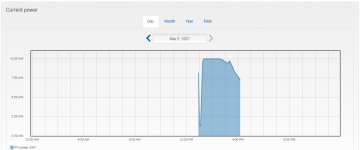

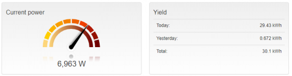

Då är allt igång :) Fem veckor för att installera mätaren blev typ 5 dagar. De som skulle installera mätaren hade lite att göra så de kom idag samtidigt som elektrikern.
    19.9 KB · Visningar: 16
    19.5 KB · Visningar: 16
Kul när tidsplanen spricker på det positiva hållet.
