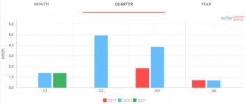

17,85Kan ni skriva vad ni har för effekt på era anläggningar också?![]()
