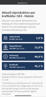

Den har varit lite tråkig i maj, ofta långa timpriser dagtid tycker jag. Förhoppningsvis ett tillfälligt fenomen, men vem vet..
Det levereras mer sol än vind i SE4. Jag tror tyvärr inte det är ett fenomen. Överetablering snarare.
Bra förvisso att den lilla vattenkraften SE4 har kan gå på sparlåga. Lilla-% avser procent av installerad effekt.
Ja, risken är ju att det är ett resultat av överetablering. Jag hade ju gärna sett att priserna var som tidigare, höga under dagtid, låga på natten och helgen. ;)
Så vind leverar endast 18% av installerad effekt. Syns tydligt att man inte kan bygga upp ett stabilt samhälle med vindkraftverk

Jodå, så länge man dimensionerar maxeffekt till 555% av det man egentligen behöver.
Så länge det inte blåser ännu mindre :tungan
Men SKULLE man hitta ett effektivt sätt att lagra energi. Pumpa vatten med bättre verkningsgrad än idag och i samma elområde som vindkraften befinner sig, eller billigare batteri på MÅNGA MWh, Sveriges största batteripark är kring 1MWh, det är 2-3 sekunders drift på ett enda kärnkraftaggregat. Å andra sidan börjar många sätta in många tiotal hemma, 50 sådana hus ger mer än sagda park. Men de används väl oftast för ägarens egna solkraftverk.
Tills dess fungerar det sådär. Kan man balansera med motsvarande mängd vattenkraft som kan dra ner på produktion medans de blåser och därmed få vattennivån att sjunka långsammare i dammen. Men då ska det återigen ligga i samma elområde med tanke.
Om ALLA husägare hade 10-20kWh batteri hemma och industrierna på några hundra var skulle man såklart få en rejält utsmetande effekt. Men till en horribel kostnad. Låter mao som ett utmärkt förslag för miljöpartiet.
