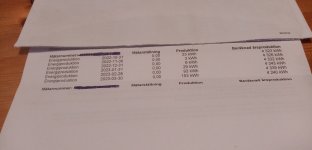

På garaget har jag 9,6kwp med 24st solceller.
Jahopp då kom beviset att trots vintern var mörk o lång så har solen gett lite mera än vad jag sporadiskt gjort slut på.
Totalt köp av el, eller i mitt fall kvittning av el så fick jag hämta hem 1700 kWh totalt vintern 2022/23 det stannade i att skelefte kraft är skyldiga mej 3257 spänn trots vintern detta är ju skönt,
Så året 2022 kostade 0 kronor i el o några 100 lappar i överföring av dessa 1700 kWh samt det obligatoriska nät abonnemanget.
El stöd för dessa 1700kwh har inkommit trots dom var gratis.
Skatte reduktionen är inkommen för producerad el.
O vattenfall vill betala 49k per år för att använda mitt system till lastballansering av nätet.
Så vi kan säga att anläggningen nu 3 år efter byggnation är betald.
