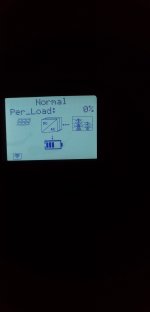

Jag har en hybridinverter och den ger ju bara vad jag förbrukar jämfört med de som säljer som ger max hela tiden .Men jag såg att de gav ca 3700 watt i Tisdags när vi hadde mycket igång och det får man väl vara nöjd med .De är ju på max 5400 watt uppdelat på två ställningar olika riktningar
och det är i Oktober

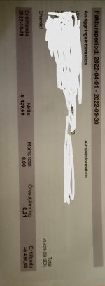

Och det dubbla antalet 20-80% så sliter det nog inte speciellt o vad skall jag med lagret till om jag nu inte skall utnyttja funktionerna på det, i mitt fall är ju skelefte kraft skyldig mej 6000 spänn sedan förra kvartalet..
