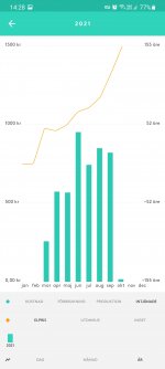

Här kan ni se hur det har gått för mina 13 kW paneler med 10 kW växelriktare.
Notera den lägre produktionen i september men samma intjänade peng som augusti.
