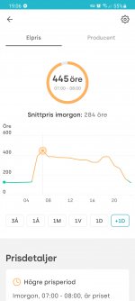

Fast elpriset kommer att vara lågt när solpanelerna levererar.
Jag såg en som postade hur mycket hans paneler hade levererat dagarna det var som dyrast och det var inte mycket, men det är klart att det hjälpte väl till med några kronor.

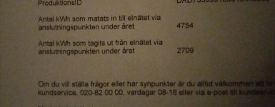

Mars verkar bli en bra månad då de senaste 3 veckorna varit soligt varje dag...
Imorgon kommer vi passera 10.000 kwh i producerat el å då är de under 1 år sen installation. .
Då har vi använt 25% av elen själva å sålt mer än vi köpt..
