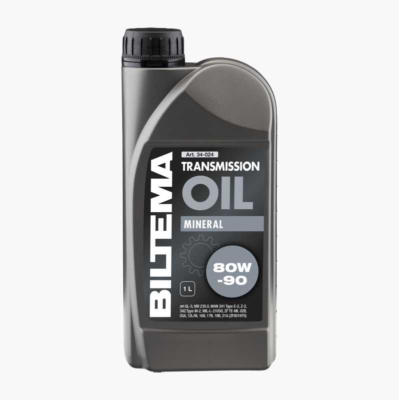

Gällande Huboil / Växelådeoljan står det:
SAE 80W/90 API GL3.
Biltemas som jag köpte har:
ViskositetSAE 80W-90
KlassAPI GL-5
Det är riktigt krångliga tuber de har och jag kikade på en flaska med skruvkork, följande produkt:
Men då står det:
OBS! Ej för automatväxellådor eller där en olja enligt API GL-4 föreskrivs.
Min är ju automat så jag fattar inte / vågar inte köpa denn. Någon som är mer klok på detta eller kan rek en växelådeolja från Biltema?
Sedan gällande bromsvätska står det DOT 4 i manualen men frågar jag internet säger många att 5.1 är bäst för Vespan. Tar gärna input här, men annars kör jag DOT 4 eftersom min manual säger så.

Slutväxeln är uppbyggd av vanliga drev, ingen momentomvandlare eller lameller i den. Biltemas olja funkar bra i den.
Är inte tillräckligt insatt i DOT5.1 för att uttala mig, men den ska som jag förstått det fungera för system byggda för DOT4 (till skillnad från DOT5).
Men det kan säkert någon annan svara på :)

Slutväxeln är några drev, helt okomplicerat.
Du kan i princip urinera i växelhuset, så kör med vad du har hemma.
Så det är väldig enkelt och kravlöst, har kört med enklaste motoroljan sedan början av 90-talet.
Det är ju helt fel enligt specifikationerna, men enligt folk i branschen så är det ok.
Så jag har lyssnat på det, och det har fungerat hittills.

Tack och fel av mig. Det står faktiskt "Oil that exceeds the requirements of API GL3". Då måste ju GL-5 funka.
Tack så mycket för ditt svar.
