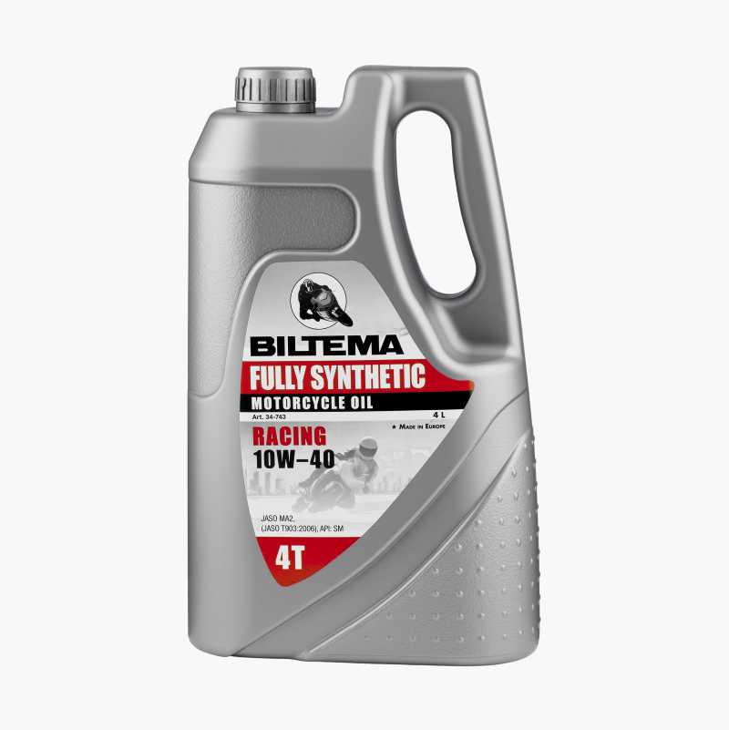

Motul har en scooter specifik olja som iaf rekommenderas för min 200. Är nog samma rekommendation i instruktionsboken till din 300.
Jag kommer dunka i Biltema 10W40 vid nästa byte. Det är ju verkligen inget prestandamonster, varken 200 eller 300.
Kan tänka mig att speciellt 200 motorn fått smaka på diverse olika lågkvalitetsoljor över hela världen utan att rasa ihop.
MA var ju på ropet då våra tillverkades, MA2 är väl samma eller bättre, någon form av uppdatering har säkert gjorts som förärat den med en 2a :)

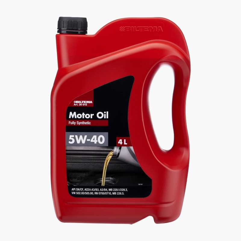

Den här verkar klockren med. För 4T motorer och mindre transportfordon.
Får blir en sån dunk inför bytet i helgen. Filter fick jag med två stycken.
Den hade utgått. Men här är en nyare variant som är klickren.
Fully synthetic och
  • API SL
  • JASO MA/MA 2
Det brukar vara så att oljan skall MINST uppfylla klassning xxx. Högre klassning OK.
Sedan kan det finnas andra begränsningar men bättre olja är alltid bättre. Om det sedan behövs är en annan fråga.
