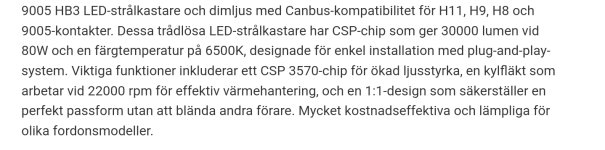

För att råda bot på det går ju att konvertera till LED. Frågan är om någon testat denna typ av lampa på bilden nedan. Läser man specen skulle den passar bättre på en rymdfärja, men med lite sund skepsism kan man nog sluta sig till att den ligger på 10-20 watt beroende på vad det är för LED chip i.
Men hur blir ljusbilden i ett vanligt reflektorhus....
Någon som testat? Om inte så kommer det en rapport sen när den kommit fram :)1000013096.jpg
Glömde ju specen på lamporna,
Enligt china 80 Watt, 30 000 Lumen.... Enligt brighttek.com ligger chippet på 15W och 1600 lumen.
Enligt en annan sida kan chippet hantera upp till 65watt.
Men på en till synes seriös sida kan man läsa att CSP3570 enbart är formfaktorn på chippet, inte själva dioden...
Det viktigaste är ändå att den har en 22 000rpm kylfläkt så att den stackars scooterns plast reflektorer inte smälter 👍
Blir intressant att höra vad du tycker om dom.
Köpte en variant utan fläkt, dom levde inte upp till det som var beskrivet.
Men när jag mätte strömmen så tog dom bara ca 0,5A, så det var en ren bluff, det blir ju bara ca 7W.
Dina ser rejälare ut.

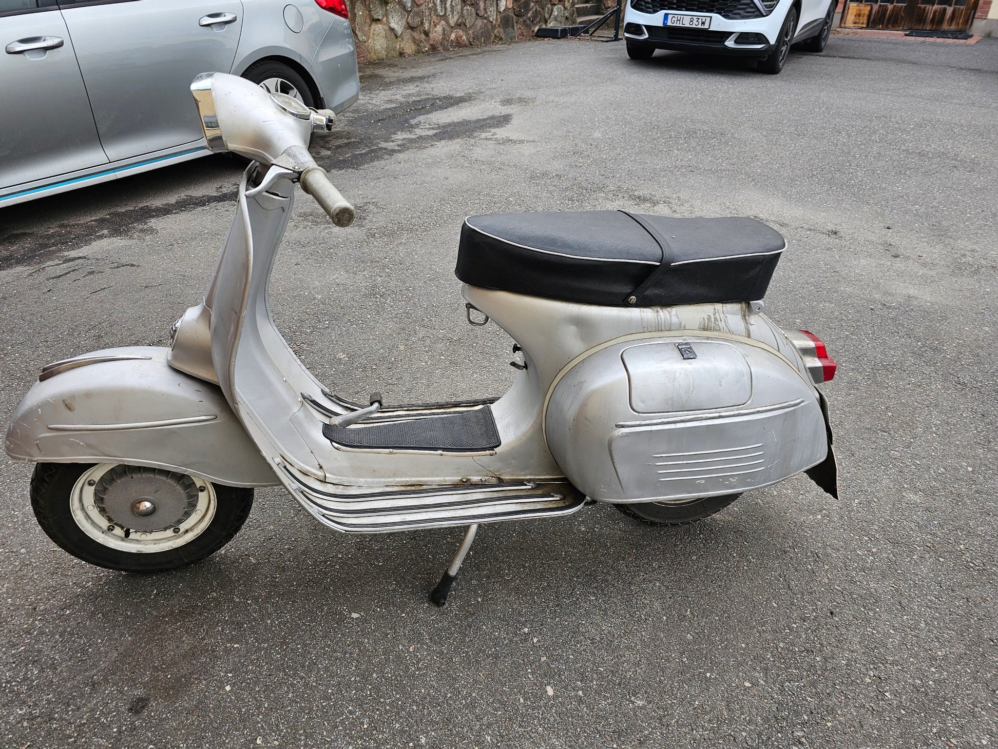

Kan man leva med en sån här?
Vespa från 1965. Verkar finnas massa massa reservdelar fortfarande.
Jobbiga är kanske att tanka? Det var otroligt längesen jag blandade bensin.
Ja, för tusan.
Och blir du less på den så gör du ett jäkligt fränt barskåp av den!
Jag säger - TJÖÖÖÖÖP !!!!
