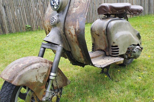

Men, 35-tusenkronors cool med minimal chans att kunna köras lagligt på gatan...?
Tyvärr håller jag med dig.
Jag gillar som sagt var konceptet, även om man bör syna vissa saker "i sömmarna".
En hyfsad Cygnus får du för 10kkr idag, en körbar Lambretta kan du hitta för 20kkr.
Sedan tillkommer arbetet, det får du troligvis, rent generellt, noll kronor för, men det är ju en post på nöjeskontot.
Men sedan kommer saken som inte är någon liten detalj, utan den fundamentala verkligheten till objektets existens, och den har du beskrivit redan.
Jag har väldigt svårt för alla projekt som är nästan klara, med lite småfix, som faller på målsnöret - varför???
Men den här har ju redan fallit i startfållan, så det blir ännu märkligare? :va
Men det sagt så......registrerad, besiktigad och körklar för gatan - då hade jag inlett en diskussion.
Troligvis inte 35kkr, men efter en förhoppningsvis trevlig pratstund, och lite sund dialog, då hade jag mycket väl kunnat veva igång Caddyn.
