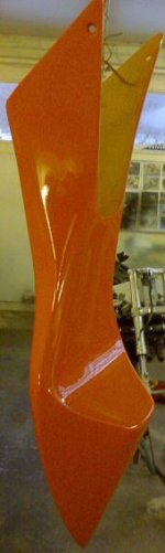

..bilder ja..
slipat, grundat och lackat pluggen..
taskiga bilder, mobilen.

Jaha, bygget gar vidare. Just nu ar det lite rorigt, mycket pa G samtidigt kanns det som.
Framgaffel o bromsar har bytts ut mot CBR600RR -07-grejer, haller just pa att tillverka en ny styrstang, for den std CBR passade inte. Nya styrstopp skall svetsas i den undre kronan, sen ar detta "paketet" pa plats. Det gamla RVF-hjulet med skivor passade i CBR-gaffeln med ett par nya distanser o mindre modifiering av framaxeln.
Lite smaprylar dimper in ibland; har ar Speedbleeders till fram o bakbroms, ett racetanklock, en snabbkoppling till soppaslangen och ett bromsok fran en Honda CR85 som jag tankte anvanda till min bakbroms.
Pluggen till formen till bakdelen ar nu lackad vagverksorange och vaxas nu 5-7ggr med formvax, sa i denna veckan ska formgjutningen ske!
/L
