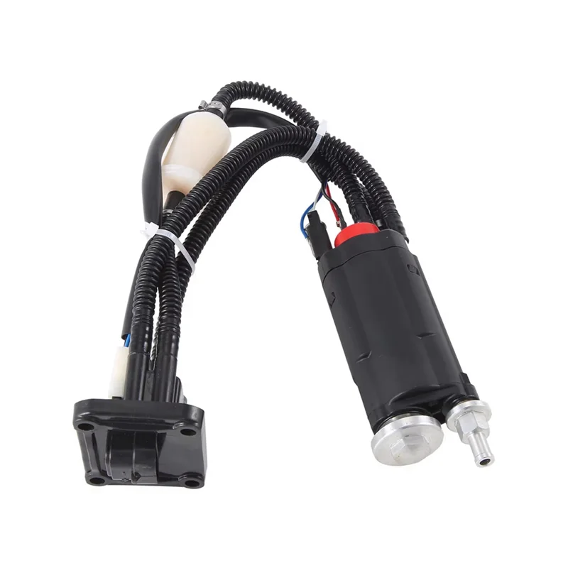

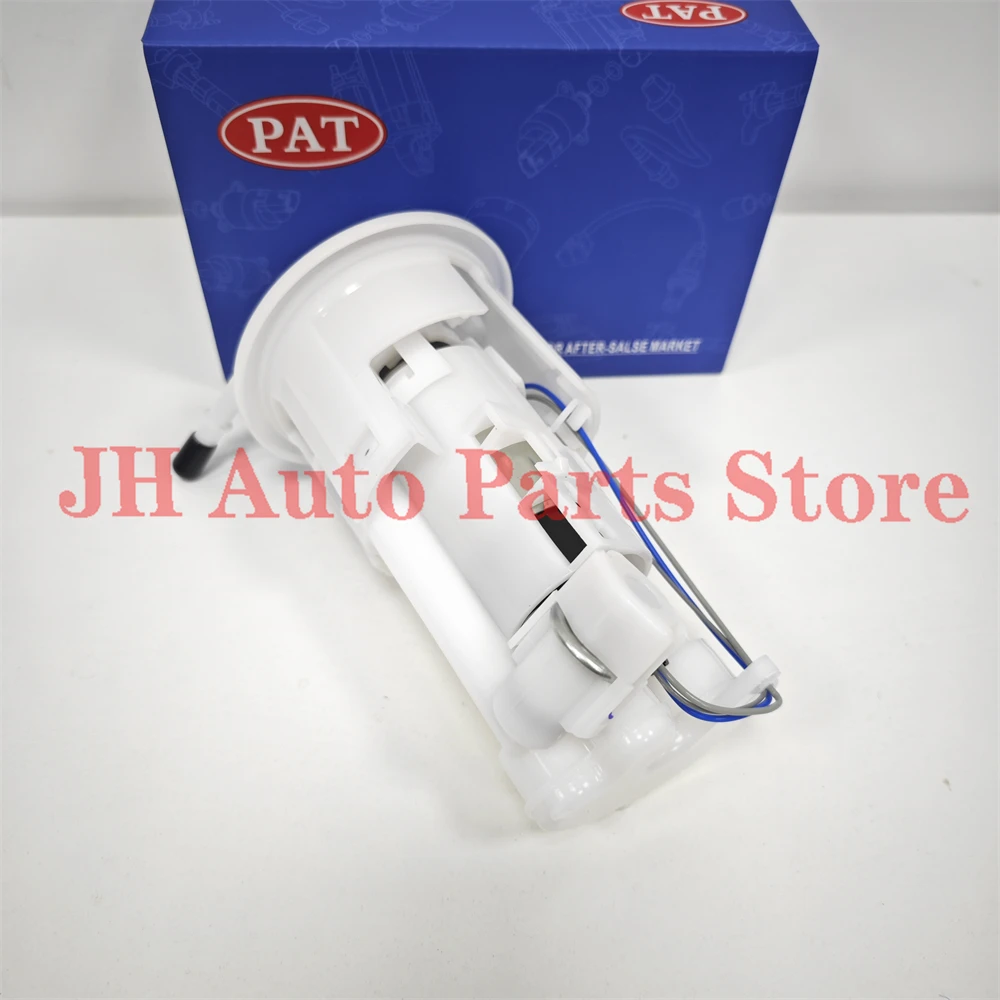

Har försökt kolla lite efter pumpar och KTM pumpen som Sylta nr1 använder till sitt bygge verkar som ett alternativ. Andra alternativet är nog Yamaha XT660 pumpen, fördelen med Yamaha pumpen är att det "bara" är ett hål i botten på tanken som jag fattar det är det ett hål för att föra in pumpen där elanslutning sitter på KTM pumpen och senben slang utgång för bränsleslangen. Bägge dessa pumpar ska ha inbyggd regulator om jag förstått det hela rätt vilket ju kännas smidigt.
KTM pumpen är nog på ett sätt smidigare men kräver fler hål i tanken som kan läcka men Yamaha pumpen som kräver större plan yta att monteras på. Har inte hittat något mått på hur stort hål Yamaha pumpen ska ha.
Dessa är pumparna jag funderar på, jag vet att det är Kina pumpar men hittar jag nån beggad originalpump blir det nog det.
Funderar på om man skulle köpa KTM pumpen och sen ta en 5 liters bensindunk och montera pumpen i som en dummy tank för ett första testa för att se om den funkar. Kan ju också vara hyfsat smidigt att ha en lös tank för att kunna kolla spridarna hur mycket dom flödar.

Efter mycket velande om pump är i alla fall nu en KTM bränslepump beställd. Hoppas att mina planer på att hinna bygga klart plenum, fuelrail och nån form av länkage till spjällhusen i vinter, förra vintern sket sig tidsplanen då mesta tiden gick åt att bygga grejer till paraskytte.

Det blir det, lutar nog att jag monterar pumpen direkt i tanken, är väl lite pill med att göra det men ska väl ändå gå hyfsat. Är väl mest nojig för att svesta i gamla bensintankar.
