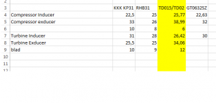

Här har du mått och mappar på några små turbosar.

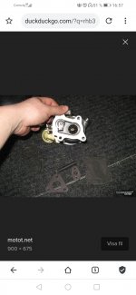

Du har den minsta som finns i smartfortwo 3 cyl diesel och turbon räcker till ca 80 HP får plats i min hand.. Har en således.
Hur ser den ut, googlade och sitter grenröret ihop med själva turbon?

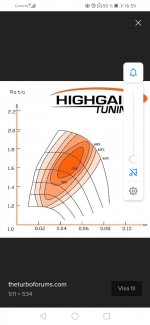

Rhb 31 är nog den billigaste ny och såg väl minst ut men jag vill minnas att jag läst någonstans att någon av de andra är effektivare och laddar vid ett lägre massflöde.

Var köper man en sån där Smart turbo? Vad heter turbon, jag hittar bara dom som har grenröret ihop med turbon. Jäkla vad fränt det hade varit med två en på varje pipa ;)
Jag har kvar min första turbo som satt på xr650 turbon. De är från Golf diesel 90-95Hk vers runt 2000 talet. Den turbon skulle funka även neråt 50hk. Jag fick bara ut 68-70 hk på hjulet med den turbon för avgashuset va för trångt för 1 cylinder på 650cc. Om jag haft 2-4 cyl 650cc motor skulle de de funkat bättre.
Den turbon är väldigt kompakt och liten. Jag tror de är en Garret och den är i bra skick inge oljeläkage eller glapp den får du billigt.
Kör man lite större turbo får man i regel högre effekt vs ett vist ladd pga kompressordelen inte värmer luften lika hårt som en liten max stressad turbo gör,,,och iom att avgasmottrycket är lägre med större avgasdel så får man i många fall högre effekt.

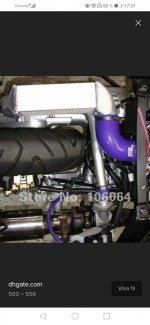

Det låter ju ut intressant, på ett sätt känns det väl vettigare med en turbo från en Golf än en Kines turbo. Finns det nån nackdel med att stoppa dit en intercooler på en gång? Stryper den märkbart luftflödet annars så skulle ju en intercooler öka på fränhetsfaktorn;)
Du kan ju skippa IC'n och spara utrymme genom att mappa för E85.
Jo det har jag koll på men finns det nån annan nackdel med att klappa dit en intercooler på en gång? En intecooler är ju ändå som fränt att ha ;)
Har du insprutning finns ingen nackdel med intercooler.
