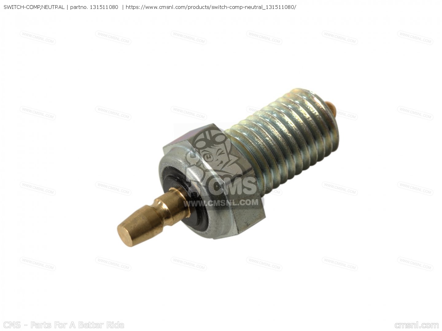

Neutral-sensorn 13151 sitter externt.

Tackar Anders. Här är den på rätt motor också, jag har en illustrerad reservdelsförteckning på KLX230 med svenska priser >här< , delen kostar 189 kr (sid 10).
Om det nu är den som är paj. Kan ju vara glappande kontakt bara. Eller själva lampan/LEDen inuti displaymodulen. Hur som helst måste väl garantin fortfarande gälla?
Den kanske glappar. Hojen är en månad gammal och har gått hela nio mil. Garantin borde gälla ännu. Spelar egentligen ingen roll. Man känner ju om det är neutral eller inte.
Förvisso känner man själv växlarna, ja. Men när den ska besiktas senare så kan det bli gnäll. Passa på innan garantin rinner iväg.
Kollade på det idag. Den tänder neutral när den jordas. Och med massa vatten och lera så kortsluter den väl mot blocket och så tänds lampan. Massivt dum placering av kontakten. Eller iallafall dum implementation. Borde gå att få dit en bättre mer skyddad grej. Kollar dom sånt på besiktning? Idag fick jag förresten äntligen min nummerplåt. Bara 1,5 månad sent. Och snålt ska det vara. Man får inte ens med skruvar nuförtiden. Men nu sitter eländet där. Jag har hittills imiterat moped när jag kört. Den låter så lite så den hade nog kunnat lura en o annan. ?
När du gjort rent neutralkontakten så sätter du dit kabeln och så skaffar du lite Plastidip flytande eltejp. Googla! Det finns andra sorter också, sedan duttar du på utanpå och låter det torka ordentligt, då kommer det inte att vådatända igen.
När du gjort rent neutralkontakten så sätter du dit kabeln och så skaffar du lote Pöastidip flytande eltejp. Googla! Det finns andra sorter också, sedan duttar du på utanpå och låter det tirka ordentöigt, då kommer det inte att vådatända igen.
Man lär sig nåt nytt varje dag. Ska ta o fixa det! Guldtips! Tack! ??
Kollade på min, och den där switchen ska sitta väl isolerad så här:
Funderar på om inte din sladd kanske fått isoleringen avskavd nånstans så att den kortar mot ramen?
