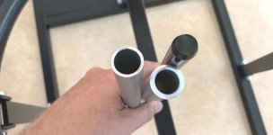

Fick med dessa axel-adaptrar, för olika axeltjocklekar på hjul.

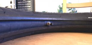

Leker lite så på kvällskvisten, pumpar slangen, kollar omkrets, stoppar in slangen i däcket, pumpar lite till, kollar, trycker, och det ser bra ut.
Ungefär så här ligger slangen inuti däcket när det är på fälgen. Det här ger mig någorlunda info om hur fälgens bredd funkar med däcket, samt hur slangen ligger/sitter fast i däcket. Det blir bra det här tror jag. Däcket töjs ut lite när jag pumpar slangen, dvs slangen trycker på däcket innifrån OK trots att den är för 110/100 och däcket är (åtminstonne bör vara) 120/100. Nu var ju däcket lite smalare än Michelin lovade, på däcket står det "120/100-18", men jag mäter knappt 105 mm bredd, så däcket är inte äkta "120". Så tack Mich för den tabben.
