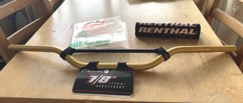

Kanske kan inflika en något mindre destruktiv åtgärd. Köpte ett Renthal-styre härom veckan, av typen 971 som ska vara direkt ersättare till Kawasaki KX 250 / 450 samt Honda CRF 250 / 450. .. i GULD så att det matchar kedjan.
Det blev rätt så snyggt tycker jag.
Tänkte att jag kunde ju använda 22mm hållarna då dessa är asymmetriska och jag kan flytta styret ett par cm frammåt. Från fabriken är dessa monterade med styret närmast föraren, så vänder man på hållarna hamnar styret längre bort.
När jag förra året vurpade i sandgropen och böjde originalstyret så köpte jag Kawasakis "fat bar" där hållarna, förvisso högre, var exakt symmetriska, samt var den nya stången också av vanligt stål så jag var egentligen aldrig riktigt nöjd. Men så läste jag att Renthals styren var "oböjbara", och tänkte .. "det ska jag nog prova.. ". Jag var dock tvungen att vara aningens destruktiv här med, och borra 2 hål i var (fram)sida på styret för att brytarmodulerna ska kunna 'låsa' fast i stången.
Hålen är 5,5 mm, och jag sabbade 4 borrar (två 3mm knäcktes, och två 5,5 mm borr blev totalslöa efteråt) när jag borrade motsvarande hål i nya styret. Så hårt är materialet!?

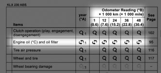

Brukar man göra första oljebytet tidigt? 100 mil, 200 mil? Eller mer?
Första oljebytet säger dom i manualen ska göras efter 1000 km, sedan vid 12000 km, och sedan var 12000 km eller 1 gång om året. Naturligtvis med lite modifikation beroende på hur hårt man kör hojen.
