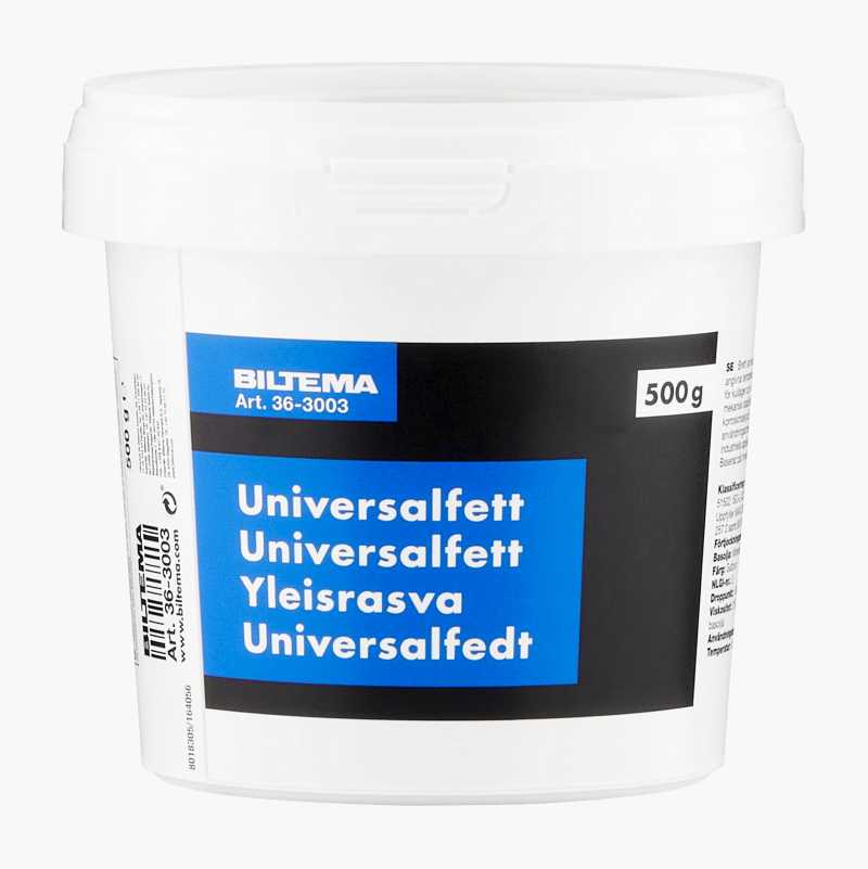

Blir Biltemas fett på den här men funderar på vilken av dessa två jag borde använda, både på just den här axlen men även generellt när det kommer till lager (länkage) och liknande?

Till axeln använder jag Biltema propelleraxelfett, det skyddar bra mot korrosion. När det gäller muttern så känns det som att ett lägre moment kan vara lämpligt. Man får nog goggla eller prata med någon mer kunnig. Det finns ju "riktig" aluminum som håller, men då måste man ju veta vilket material det är i muttern.
För mycket fett på axeln gör liten nytta, det samlar mest smuts. Se till att packboxarna på hjulet är fyllda med fett och ta hellre isär och gör rent ofta. Jag kör mest WD40 på axeln numer.
Man vill ha något fett som står emot väta och med bra vidhäftning så propelleraxelfettet låter som bra val till länkage och svinglager.
Hjulaxeln kan du smörja med någon lämplig sprej.

Undvik fett på hjulmuttern och gängorna på axeln.

På hjulaxlarna (som relativt ofta är urtagna när hojen står i garaget) brukar jag bara lägga på ett väldigt tunt lager fett. Tror att t ex wd40 skulle kunna fungera bra, tack för tipset.

Ville bara flika in att wd40 inte är smörjande. Personligen skulle jag stryka på ett tunt lager fett eller olja istället.
