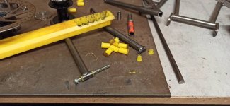

Denna semester blev det ombyggnation av armcykeln.

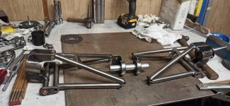

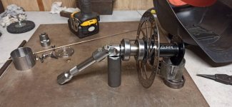

Kommer inte använda den dämpade XC-rullstolen nu när jag har cykeln som är både snabbare och snällare mot händerna så tog länkarmarna från den och använder dom till cykeln.
Problemet med cykeln har varit den stela bakaxeln, nedför trappor är den jättemjuk och fin men kör jag på en rot eller sten med bara ena bakhjulet är det helt stumt och cykeln vill tippa så får sakta ner mycket när det blir knöligt i skogen. Samt att den sliter en del däck när man svänger på framförallt asfalt. Med bara en dämpare fram på sidan sådär så har gaffeln vridit sig lite. Så det är några saker jag ska fixa.

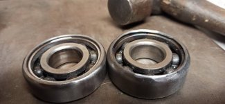

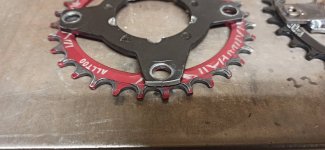

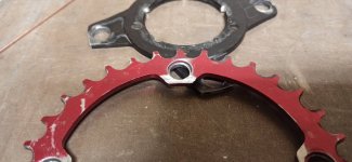

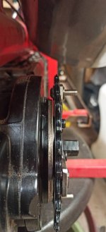

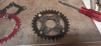

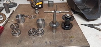

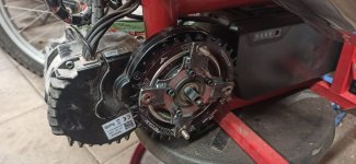

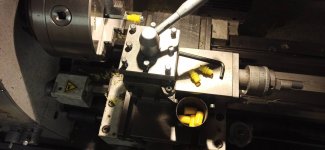

Det där drevnavet höll inte måttet, det har blivit skevt, sprucket och bultarna har grävt ner sig i både navet och drevet. Och så har det skavt mot motorblocket så lite till och då lossnar nog hela sida.
Men nu jäklar ska det hålla, gjort i stål med både stabilare konstruktion och mer stöd för drevet.

Trodde först att jag bara skulle kunna få ut typ 100-120mm slag men vinkeln på ledern tillåter ca 200mm så det är ju typ vad en downhillcykel har så det ska nog räcka till. Nackdelen är väl kanske att det blir tippbenägen i kurvorna utan krängningshämmare men å andra sidan står jag på knä och kan luta överkroppen ganska mycket jämfört med andra invalider med högre skadenivå. Men det får visa sig senare.
