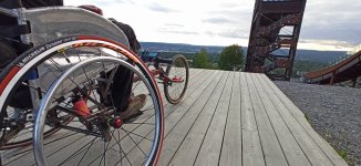

Första riktiga provturen vart en sväng på 3 mil, och toppade 54kmh.

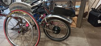

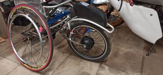

Köpte tunnare däck också för lite bättre rull. Köpte även ett sånt där elcykel-kit som jag tänkte bygga en liten släpvagn av. Tänkte täcka övre halvan av hjulet och bygga in all el i den och ha som en låda runtom med lite lastutrymme. Ska försöka hitta på någon lösning för "semestergas" så jag bara kan ha den som lite hjälp i uppförsbackar när man börjar tappa fart under t.ex. 10kmh och över det.
Hade en liten kul idé om att bygga en kåpa över släpet där man limmar på grus och en nedstucken spade så det ser jättetungt ut, och se folks reaktioner när man kommer och pumpar på i 15-20kmh i uppförsbackar ?

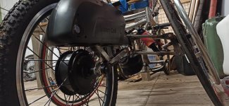

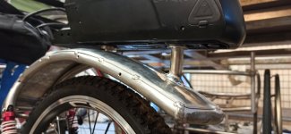

Första testen med släpet hade jag batteriet stumt monterat, inga problem på slät asfalt men studsar lite på grus och således tappar lite fäste. Körde en runda på två mil och hjälpte till med motorn i uppförsbackarna, kände mig hur pigg som helst när jag kom hem och inte en stapel hade det gått ner på batteriet heller. Så det kommer nog bli riktigt bra om jag får till det som jag tänkt med automatisk hjälpgas under 10km/h.
Nu håller jag på att bygga dämpning till batteriet kombinerat med stänkskärm. Köpte två RC-bil dämpare och det kommer nog bli riktigt bra.

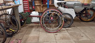

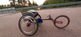

Det enda som finns som liknar min XC-stol är marathonstolar men dom är så stumma så är asfalten grov blir det obekvämt. Jag fick testa en sån men gav upp efter 200m och vände hemåt igen. Visst hade det kunnat gå att göra en sån stol lite bättre med grövre däck och större drivringar(lättare utväxling) men kommer man på en grusväg så blir det jobbigt med alla stötar från minsta ojämnhet för att inte tala om söndertrampade vägar av hästar eller tvättbrädor från traktordäck. Med min dämpade stol är det inga problem dom vägarna nu.
Jag hade 4 beställningar redan vid det här stadiet för 4-5 år sedan.
Jag har varken ork eller tid och bygga åt andra, men vi får se i framtiden om jag får till någon större verkstad där man har plats att hålla på. Med en utarbetat design och jiggar skulle det gå snabbare och enklare.

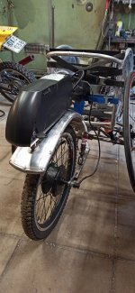

Modifierad gashandtaget genom att ta bort returfjädern och stoppade i lite cykelslang så det blir lite lagomt motstånd så att den håller sig på plats. Motorn har 5 hjälplägen, på 2 driver den upp till ca 17kmh vilket är lagomt för landsvägskörning, jag ligger runt 20kmh slättförs och när det blir uppför och jag börjar tappa lite fart så börjar den hjälpa till.
Det gjorde stor skillnad och nu behöver jag inte undvika jobbiga uppförsbackar utan kan åka vart jag vill. I skogen på grusvägar med löst underlag som var knappt körbart i lite motlut innan var inga problem nu.
Vart en tur på 46km idag och en stapel på batteriet började blinka lite i uppförsbackarna där på slutet.

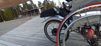

Hur trivs du med körställningen? Mycket framåtlut o händerna tätt ihop - för mig ser det lite obekvämt ut
Skulle det vara någon vits att fundera på spakstyrning? Förvisso måste spakarna i så fall sättas så att du inte slår i dem när du "handmatar" hjulen (nu spånar jag bara, maskinen är grym, men jag tänker alltid på andra lösningar/möjligheter när jag ser en nyutvecklad apparat)
Ett litet elservo nu när det redan finns elkraft.
Och så en liten ratt eller joystick på lämplig plats.
Modellbyggarvärlden måste ju vara full av sådana lösningar även med rätt kraftiga doningar.
Det är en rullstol så man sitter inte och håller i styret mer än tillfälligt. Och i utförsbackar vill man heller inte sitta upprätt som ett segel utan vill bli så liten som möjligt.
