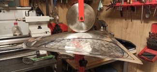

Det här är basketstolen jag byggde precis efter att jag skadat mig.

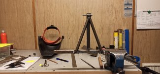

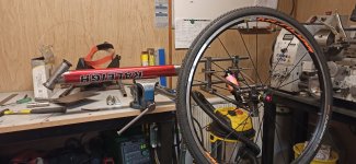

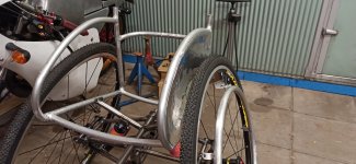

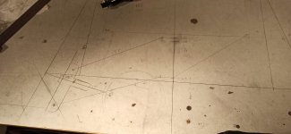

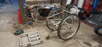

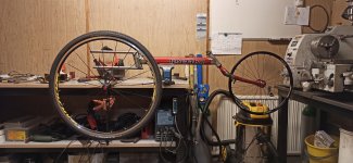

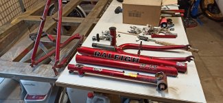

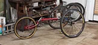

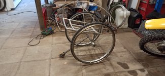

Nu håller jag på att bygga en XC-stol, typ marathonstol fast med dämpning så man kan köra fort på knöliga grusvägar och stigar också. Slaktade min första gamla MTB och lånade lite delar av den.

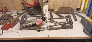

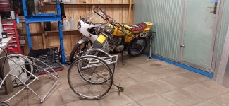

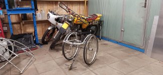

Tänkte även bygga en liten minimal stol som jag kan ta med mig på hojen också så man kan hälsa på folk som inte sitter i rullstol och har en extra att låna ut. Återanvände lite aluminiumrör från en gammal paramotor jag byggt till sitsen och sen docolrör i ramen.
Koolt, camber vs inte camber då.. svänger snabbare, välter inte lika lätt eller ja?
Ja precis. Blir ju liksom hävstång på styrningen då hjulbasen är bredare och man svänger genom att bromsa eller skjuta på och så kan man svänga hårdare men det händer att man tippar ?

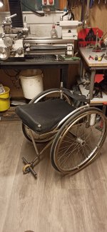

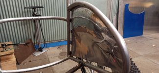

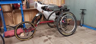

Då var den i stort sett klar. Ska väl se om jag hittar det där gamla bilbältet och gör ryggstöd av det samt nita fast sitsen i stålramen istället för dom provisoriska slangklämmorna. Med vanliga skor sitter inte fötterna nå bra på fotpinnen men med MC stövlarna vart det bra. Nu ska jag försöka få till ett fäste på hojen också.

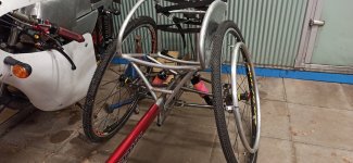

Gjort första försiktiga provsittningen för att få ett hum om balanspunkten. Tror den kommer bli riktigt skön på knöliga stigar och grusvägar med dämpningen. Och för att inte tala om hur fort den kan köra utför nu när man inte har länkhjulen som sticker ner och fastnar överallt.

Det börjar ju oftast med ett problem, alltså något jag inte kan göra alls eller tillräckligt bra med det jag har. T.ex. basketstolen så hade jag inte lust att köpa en för 30-50kkr när jag kan bygga en själv och dessutom anpassa den efter mig själv. Där var det egentligen inga konstigheter, det var bara att hålla sig inom reglementet för basketstolar och utgå ifrån beprövad design med en egen touch bara.
När det kommer till XC-stolen jag bygger nu så finns det inget sådant på marknaden så här blir det att vara först och gissa sig fram. Jag vet vad jag vill ha gällande funktion, men exakt hur det kommer bli vet jag inte riktigt i början utan har väl bara en grundidé och sen växer det fram under byggets gång. Man stöter alltid på lite bekymmer man inte tänkte på från början. Men jag brukar försöka tänka så långt jag kan och lämna lite marginaler för oförutsedda förändringar.
En inspiration är ju dessa marathonstolar, har provat en och dom är inte nå kul att köra. Man sitter som en jäkla räka, måste också ha specialklossar i händerna att skjuta på med då man inte greppar drivringarna på normalt vis. Dom rullar lika illa som en skateboard på skrovlig landsvägsasfalt och uppförsbackar är nästan omöjligt. Dom är helt enkelt gjorda för löparbana eller platt mark.
Men själva grundkonstruktionen är det inget fel på så därför utgår jag från den i mitt bygge men kommer ha lite bekvämare sittställning och sen dämpningen och grövre däck. Sen lite större drivring för bättre utväxling i motlut vilket ger lite lägre toppfart än en marathonstol men ändå snabbare än min vanliga stol. I dom brantaste backarna får man helt enkelt greppa däcket istället eller så kan jag också kliva ur och gå med stolen som stöd och få lite benträning också vilket jag gör i dom allra brantaste uppförsbackarna.

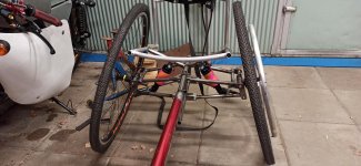

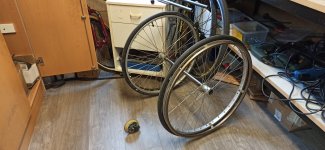

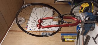

Fick användning av kina-hjulet igen, behöver ha lite utrymme för att kunna greppa hjulen också för bättre utväxling i branta uppförsbackar och sen lite plats för höftbenen.

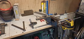

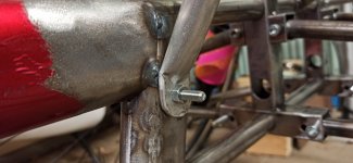

Och sen små detaljer som dessa, hur man plattar änden på ett rör t.ex. det är så bara.

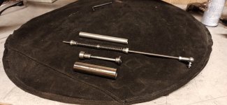

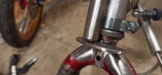

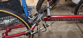

Centrering av framhjulet och låsning till styret.
Fjädrarna är ju som svagast i mittenläget så denna behövs för att "låsa" i mittenläget, en stålkula och en kopplingsfjäder från moppen. Sen sitter den med en fingerskruv så man kan justera så den går rakt på vägen. Tror jag ska bocka den där plåten lite så den också hjälper till att styra tillbaka mot mitten.
Låsning på styrningen? Går inte det att lösa med försprånget och gaffelvinkeln?
Nej, och än mindre på vägar som lutar. Ju högre upp styrröret sitter desto mindre blir problemet och den lättare självstyr så att säga men den kommer fortfarande dra ut mot diket eller dit vägen nu lutar. Och då blir det att man sitter och bromsar med ena handen och skjuter på med den andra vilket blir väldigt skadligt för kroppen.
På en tvåhjuling kan jag tänka mig att effekten blir mindre av vägens lutning då den liksom blir självstyrande då hojen lutar i förhållande till vägen och inte gravitationen. På en trehjuling får man inte den effekten då styrningen ligger plant mot marken men gravitationen drar en i sidled.
Första provkörningen var omöjlig utan någon styrhjälp, sen byggde jag "styrdämparen" och då gick det att provköra men den var svajig och drog åt sidorna även om den har försprång. Men till sist med centrumlåsningen gick den riktigt bra att köra.
