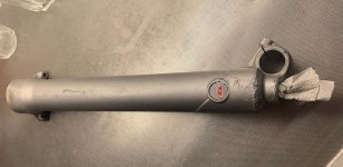

Om du ändå ska ge upp och köpa nytt så ska du såklart prova att laga.
JB-weld eller annat liknande smet runt skadan på insidan, i med tätningen och så i med innerbenet, låt smeten fylla ut och härda, putsa bort överflödet.
Du kanske inte kan byta den tätningen mer, men du skjuter finanskrisen framför dig ett tag.
Undrar om jag blev lurad av JPT - det är ingen utbuktning? Det är en inbuktning?
I så fall - den ser liten ut - dvs läget för packboxen är orunt? Det kan gå att slipa bort material på insidan med en Dremel
Själv hade jag satt det i svarven - riktat upp med stöddocka och svarvat bort inbuktningen - har du sådana kontakter??
De är både inbuktning å utbuktning, fast utbuktning en är där var p-boxen är..
Jodå, det blir ett försök till lagning, inte av mig då utan jag tar med mig 'benet' till en bekant i stan här, han har sina kontakter och är tillräckligt generös att vilja hjälpa mig i den mån möjligt.
Jag är förvisso rätt så händig, men vad ni föreslår är lite för mycket kreativt hantverk för att jag ska känna mig nöjd. Egentligen inget fel med det men jag vill helst få problemet ur världen, det var tillräckligt kletigt med olja och skit igår ;)
