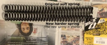

Så där. Nu sitter hojen högre upp på sina nya styvare fjädrar.
Framfjädrarna, original högst upp. Den nya hårdare fjädern är något kortare, märkte jag.
Både fram och bak fjädrar original här.
Gaffelolja ska vara 5W, så denna fick duga.
Vad som fanns under korken i höger gaffelben.
