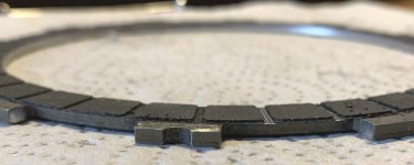

Tackar boys. Är redan inne på skrapning av friktionsringarna. Går trögt men jag vill vara noggrann. Höll på några timmar igår, på gränsen till masochism men nu är jag mer än halvvägs så ... sen att ringarna satt i fel ordning. Dom två tjockare ska sitta ytterst men dom satt båda ihop mitterst, någon har lekt. ?
Det går frammåt. Jag har petat bort det mesta överskottslim från lamellerna, har bara kvar lite mer än en sida på sista, samt den tjockare ringen, och sen blir det förhoppningsvis ihopmontering och provkörning ikväll. Slipade även insidan på ringarna, dom såg lite ofärdiga ut med mycket ojämnheter och limskvättar. Vem fasen har tillverkat ... är det billigt handarbete av bönderna uppe bergen, eller ?? Man verkar ha kastat frisbee med dom i gödselhögen, och sen hängt upp dom i regnet för att bli 'rena'.

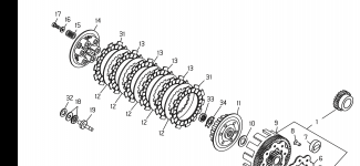

Passa på då att kolla glidytorna på detalj 9+11.
Hugger man mycket på kopplingen så blir det hack på glidytorna och då har lamellerna samt stålskivorna svårt att glida i sidled. Vise versa om kopplingen slirar så har lamellerna hamnat i spåren och kopplingsfjädrarna orkar inte trycka emot lamellerna...
Jadå, tackar Sylta. Jag har kollat samtliga kontaktytor och nojat över precis allt som glider där i kopplingshuset, det ser bra ut. Och jag har putsat på innersida och lite selektivt på yttersida på samtliga lamell-ringar, mjukat till alla kanter och hörn med fil och smärgelduk som jag tyckte var lite för grova/skarpa. Och nu funkar kopplingen fint!
Efter jag sen diskat, torkat och inspekterat ringarna oljade jag in dom i Jitsie växellådeolja och monterade ihop kopplingen enligt sprängskissen. Den stora runda packningen fettade jag in i tjockt Kawasaki-fett så den klibbade fast i spåret, lade locket på och stängde motorn. Fyllde sen på med ca 500 ml Jitsie-olja och rullade ut hojen i vinternatten för att testa. Nu funkar kopplingen kall som varm som en koppling ska. Enligt det amerikanska forumet kan man utelämna 2 av dom 6 skruvarna för att minska hårdheten i kopplingshandtaget, men skulle jag uppleva slir så sätter jag dit dom sista två med.
Jag vet inte hur mycket som berodde på det överfödiga klistret, känns mer som att problemet var själva metallkanterna på lamellringarna och att dom helt enkelt fastnade i korgen, hur som helst har jag avlägsnat allt klister som satt mellan friktionsmaterialet på samtliga ringar. En jobbig syssla jag inte vill göra om.
