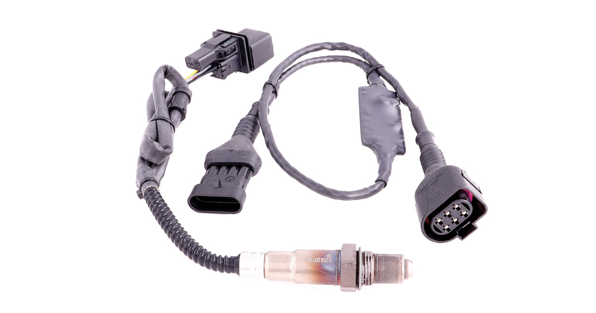

Jag får inte lambdan att funka, använder CAN och maxxecu modulen eftersom jag har maxxecu mini som inte har nån inbyggd lambda modul. Har tagit lite skärmbilder som kanske kan vara till hjälp. Vad har jag gjort för fel/missat? Bistår givetvis med mer info om det behövs.20250918_175820.jpg20250918_175847.jpg20250918_175943.jpg20250918_180004.jpg20250918_180026.jpg20250918_195419.jpgthumbnail_20250918_180039.jpg

Jag får inte lambdan att funka, använder CAN och maxxecu modulen eftersom jag har maxxecu mini som inte har nån inbyggd lambda modul. Har tagit lite skärmbilder som kanske kan vara till hjälp. Vad har jag gjort för fel/missat? Bistår givetvis med mer info om det behövs.View attachment 521092View attachment 521093View attachment 521094View attachment 521095View attachment 521096View attachment 521097View attachment 521098
Är ju inte till nån hjälp med vad du ska göra men jag är nyfiken på hur du kopplar in lambda? Jag har tänkt köpa en Maxxecu Mini men då ha en bredbandslamdamätare och köra lambdavärdet till ECU:n med 0-5V utgången på mätaren.

Det ska ju inte vara något problem, lite snabbare respons med CAN förmodligen bara vilket ändå inte borde bli ett problem.

Kollade på Maxxecu sidan är det denna modul som du anslutit till din Maxxecu Mini?
Behöver du verkligen en mätare på styret? Det är ju inte mycket man kan göra med informationen. Borde ju vara bättre att logga i maxxecu och då kan du autotuna i efterhand samt över tid ta hjälp av lambdan att reglera i open/closed loop. Tänker du köra på rulle? Ska du gatmappa så lägg en laptop i ryggsäcken funkar fint, kör du fjärrskrivbord och använder en mobil som modem och har headset i hjälmen så kan polaren sitta hemma och mappa i realtid. Lite skum känsla dock, man hör ju inte motorn… Men man kan ganska lätt mappa mot tänkt lambdabörvärde. Det svåra är att lista ut vilket lambdavärde som är rätt vid gatmappning!
Då är det ju bra om man har fått ordning på lambda signalen, vilket jag inte har lyckats med än…! :tungan
Egentligen så behövs väl inte mätaren på styret, dock har jag redan en mästare över och tanken var då att ta 0-5V signalen från lambdamätaren och på så sätt få lambdanvärdet till insprutningen. Att jag har mätaren på styret på kompressorhojen är ju en annan femma då den hojen är helt analog men egentligen kan man ju plocka bort den efter bestyckningen.
