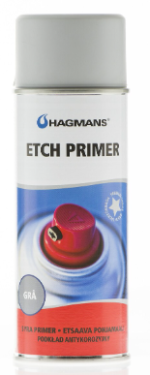

Det finns etsande grundfärg vilken bör funka på aluminium, dock sträcker sig min erfarenhet av etsande grundfärg till den gråmålade mässingramen på instrumenteringen på min 62:a PV. Den lackades för drygt 20 år sen och färgen sitter ännu kvar intakt efter dessa år.
Lackade handtaget till bagageluckan på en land- rover. Nån mysko alu legering.
Biltemas zink grundfärg efter noggrann rengöring, sen toppfärg på det. Höll länge, bet bra, såg bra ut, inga nya blåsor i aluminiumet dök upp på några år.
Kan ju vara värt att prova??
Biltemas alu grundfärg verkar variera över åren trots att burken ser likadan ut - jag har haft färg som bitit bra ibland och färg som lossat nästan omgående fastän förbehandlingen varit lika (avfettning med aceton)
Skulle satsa på något annat
Japp, Biltemas artiklar byter ingredienser/materiel över tid pga leverantörsbyten och inköpare....
Rekommenderar stabila fabrikat:
