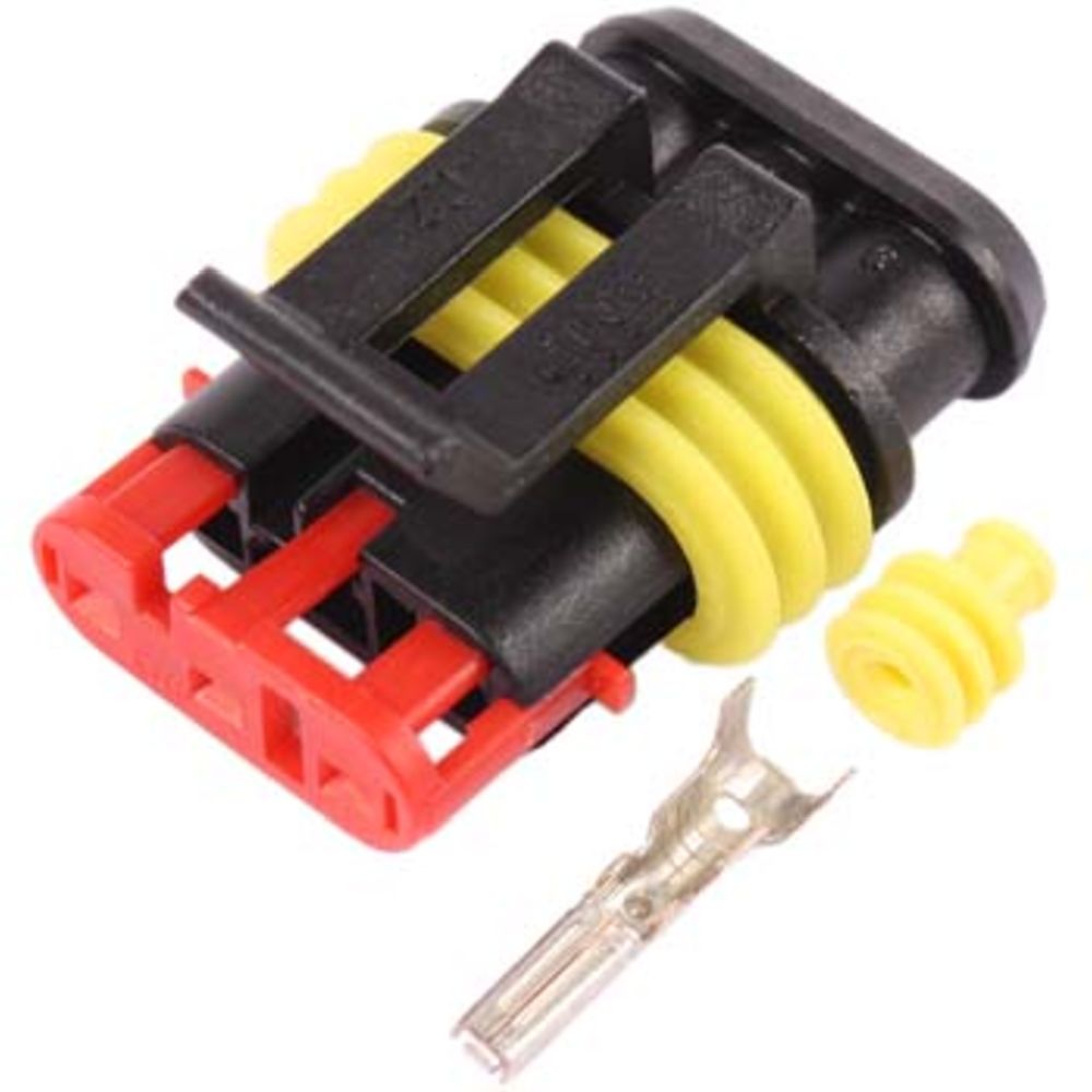

Vet du vad det är för kontakt? Kollade lite på Youtube och tyckte det såg ut som en 3-polig Amp Super Seal i en video där dom bytte kontaktdonent till pumpen i kablaget på hojen. Är det Super Seal så har jag nog såna hemma i garaget, har bla använt en sån till baklyset i Hondan som enkelt ska kunna kopplas loss då man tar av sadeln.

Länkade till den sidan då det var den första som kom upp hopp om att få bekräftat att det är Amp Super Seal kontakt till KTM bränslepumpen.
Här är ett kontaktdon från eBay
Okej, jag kommer inte handla där i vilket fall som helst. Är ju bra att att du reagerade om nån annan skulle få för sig att handla där om sidan visar sig vara falsk.
Om du redan har motgående kontakt så tänk på att de är olika kodade
Tror.... att dessa tre positioner kan flytta runt View attachment 524223
Om det nu är Amp Super Seal till pumpen så kommer jag att pressa kontakten själv direkt i kablaget. Finns det olika varianter på den röda delen till Super Seal kontakten? Jag har köpt Amp Super Seal kontakter på electrokit och biltema och dessa har i alla fall varit av samma modell och passar med varandra.
Som jag sa - jag tror, dvs vet inte säkert. Men det är vanligt i kabelmattor att du har några kontakter med samma antal poler och då säkrar man mot misstag genom att koda om plastdelen. Ville bara uppmärksamma dig på möjligheten - sedan går de flesta kodningar i kontakten att åtgärda med en vass kniv.

Förövrigt är det AMP Super Seal kontakt på KTM pumpen, har fått hem min pump och testat och det är kontakten som säljs på bla biltema.
