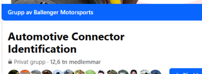

Vet nån vart man får tag i nåt ställe på jorden som säljer allsköns kontakter till typ bensinpumpar, spridare mm? Gärna med register till olika fabrikat e.dyl.
Jag har precis samma funderingar till mitt bygge, det svåra verkar ju att veta vad som passar till vad.
Det finns några fb-grupper om identifiering av automotive kontaktdon.
Kanske inte exakt vad du letar efter men har har du kollat cycle terminal? Hemsidan är från typ 1995 men de har en uppsjö specialkontakter.
