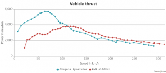

Vad har du för utväxling i låda/drev på din hoj och har du en uppmätt topphastighet som är begränsad av luftmotstånd? :)
Primärutväxlingen är 35T på motoraxeln och 59T på kopplingen.
Utväxling i lådan är
2,52 på ettans växel
1,96
1,44
1,18
1,00
0,86 på sexans växel. Sexan är som synes en överväxel.
Sekundärutväxlingen är 22T på framdrevet och 46T på bakdrevet
Bak sitter ett 150/70 X 18" däck

Du råkar inte veta våtvikt och en luftmotståndsbegränsad toppfart med?
Jag antar att du och många andra inte har sån här koll på sin hoj. Här är en alltså en annan del svaret på den rubricerade frågeställningen "Vad är grejen med HD": Många i HD-världen är ganska teknik/motorintresserade.
På det svarar jag (eller måste jag kunna det i huvudet?)

Kunde inte låta bli att plotta, för att få bättre uppfattning om karaktären på din sportster. Potent.
Tack
Första kurvan -vehicle thrust- är intressant. Med min hoj kan man inte ta ut full effekt under 100km/h, ty då slår man runt. Första växeln som hojen tål full effekt på är trean. Detta stöds ju av vehicle thrust-kurvan.

Haha, ja. Fast jag får vinna något poäng på att ha skrivit ner det själv i ett eget dataformat. Det är det som jag bygger graferna från.
Så här till exempel:

Blir alltid imponerad av kurvorna på Jörgens monsterharley, men tillsammans med en sportmoppe sådär ser det ju ännu mer imponerande ut. Helt galet jämna och fina kurvor, och den där thrust-kurvan, weehaa. :D
Får nästan hänga på lite blyvikter längst ner på gaffeln. :hihi
Det låter fantastiskt bra och visar att det är tryck i maskinen :tummenupp Då år det lätt att göra snygga långwheelies med den utan trix med koppling och gas av/på :)
