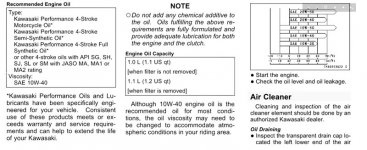

Jag kör för närvarande inga fullfräsarhojar som jag noterar att ni talar om här, utan en för dagen extremt förenklad och pålitlig luftkyld 230cc enduro, den fyller mitt syfte med fin marginal. Och så här står det i manualen om olja.
(Ihopklippt / klistrat från kawasakis onlinemanual)
Som vi ser gäller även ".. or other 4-stroke oils with API SG, SH, SJ, SL, or SM with JASO MA, MA1, MA2 rating." Kanske är det inte lika noga med min enklare standardhoj som med högvarviga sporthojar. Samt att intervallen för mina oljebyten, efter inkörning, specificeras till 1 gång per år, eller var 12000 km, eller med hänsyn till hur grovt jag kör kan det behövas byta olja lite oftare än så.
