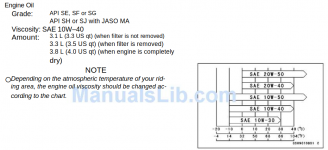

Jag kör själv med SBK Racing 10W50 men det är i Suzuki och var i Triumph (såld).
Det är för Kawa precis som för Suzuki, olja efter temperatur. ! :)
Inga problem med 10W-50. Så länge du bara kör när det är varmare ute än -10C och kallare än lite över +40C.
Från sida 57.
    106.8 KB · Visningar: 24
