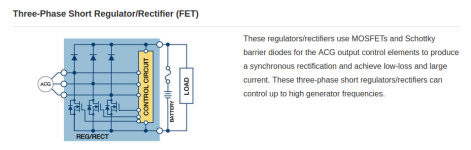

En gissning skulle kunna vara laddningsregulatorn. Hur mycket läcker FETar i backriktningen?
Ett tag drog den 5 mA, den strömtjuven hittade jag.
Har hojen klocka så misstänker jag klockan.
Saknas klocka så är ju regulator - Likriktare - (Generator) min gissning.
Läcker likriktardioderna så går ju strömmen sedan tillbaka till batteriet genom generator lindningarna. FETarna kortsluter ju på en klassisk shuntregulator generatorlindningarnas Pluspulser till jord (=batteri minus) med motorn igång vid normal batterispänning ca 14,3 VDC.
Alternativt "Control Cicuit" dra några uA.
från https://www.shindengen.com/products/electro/motorcycle/reg/
