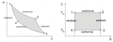

Googla på carnotprocess så hittar du detta diagram.
Kallast möjligt väder är bäst. Du vill maximera arean i de bägge diagrammen och tydligast syns temperaturens verkan i det högra diagrammet.

Skillnaden i motorns effektivitet som räknas genom Carnots värmecykel är ganska försumbar jämfört med det faktum att du får in mer massa luft i motorn om den har högre tryck eller densitet :7peta
Om du jämför 0 Celsius med 20 Celsius lufttemperatur, ändras endast effektiviteten med 1%, dock ökar densiteten på luften med nästan 10 % (alltså du får in 10 % mer luft och bränsle). Så totalt 1+10 = 11 % ökning, teoretiskt.

Visst, du har rätt det mesta hamnar i entropin på högra diagrammet...
