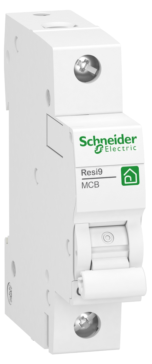

Jag vet inte om det fortfarande är så, men när "automatsäkringarna" kom så klarade dom bara att lösas ut ett fåtal gånger innan dom skulle bytas ut.
Dom tålde mindre och mindre ström för varje gång
Tidiga jordfelsbrytare skulle man däremot testa att lösa ut en gång om året så att dom inte ärgade ihop, men det brukade lösa sig själv när man körde gamla elverktyg :ROFLMAO:
Det är samma nu. Standarden säger att dom skall testas så dom tål att lösa ut för max kortslutsningsström minst 3 gånger.
Om felet är en bit från kapslingen så blir troligen strömmen lägre och därmed ska brytaren tåla fler frånslag men fler än 3 kan man inte garantera.
I praktiken så maxar man nog aldrig kortslutningsströmmen eftersom kortslutning oftast blir en bit från elskåpet. Det är där man pillar mest misstänker jag.
I praktiken så torde dom tåla ett stort antal brytningar. Hur stort vet ingen riktigt säkert. Man märket att den fått sitt genom att den inte går att sluta eller att den löser ut hela tiden.
Jag har dock aldrig råkat ut för det såvitt jag märkt. Dock har jag nog aldrig kortslutit något hemma. Jag har bara vid något enstaka tillfälle råkat överbelasta lite genom att köra exempelvis vattenkokare, mikro och kaffemaskin samtidigt och dom råkade vara på samma grupp.
