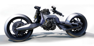

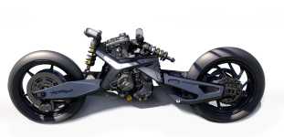

På supermonon så har Alex suttit och skissat lite på ramdelarna så det tänkte jag att vi kunde visa och se vad ni tycker. :)
Från början ville jag ha ett chassie som man kunde lyfta rakt över motorn. Det kan gå, vi får se.
Det är svårt att veta om ramen kommer bli för styv eller för mjuk. Men det finns en plan att spara några fästhål på strategiska ställen för att kunna skruva dit förstyvningar om det skulle behövas.
Jag har haft en dialog med Dymag om hjul, men dom har förmodligen en massa andra kunder som är viktigare än mig. Så plan B är att ta hjul från en R6:a och fräsa ur navet fram.
Den pucken behöver lösas ganska snart om det ska hinna provköras i år.
Det är lätt hänt att man fastnar i en förväntan på att nån annan ska lösa problemen åt mig. Men Dymag verkar inte ha tid med mig just nu så jag köpte ett hjulset ifrån Bike demontering istället. 8,5k för fram och bakhjul är överkomligt kan man säga.
Imorgon ska jag lämna bort framhjulet till en kompis som har en bättre 3D scanner än mig så får han scanna hela hjulet.
Sen ska jag cadda upp en jigg så att vi kan fräsa ur det här hjulet och sen svetsa in en insats som tar emot det hjullager som jag valt.
Sen är det nog dags att får lite navstyrning tillverkad. 🙂
Dina hjulupphängningar ser väldigt biliga ut. Behöver du hjälp med teorin (jag har varit inblandad i rätt många Raseribilar)?
Tack, men jag har en plan för geometrin. Vi kör på tills jag inser att det är en dålig plan. 😁
Om den planen inte inkluderar bromsok på främre bärarmen, då lovar jag att vara tyst.
Det löftet hölls inte länge men jag gillar ”läxförhöret”. Både lärorikt och spännande!
