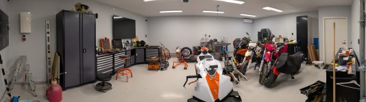

Just nu byggs det ett garage ute på gården. Så nånstans i vinter hoppas jag kunna flytta från mina 3,5 x 4m till 70-80kvm med kontoret i samma bygge. Och kanske lite mindre vuxengrejer att hantera så jag har tid att jobba ikapp lite. Då kommer man slippa att rulla ut 2-3 hojar för att komma åt och skruva på det man ville hålla på med.

V.5 kommer det ett garage levererat och v7 ska dom börja med montaget.
Jag behöver beställa en del inredning under januari så att jag får det lagom till att det är dags att flytta in. Det blir ett skapligt lyft från nuvarande 9-12kvm till 60 nånting.

Ute i verkligheten så börjar garaget bli klart. Då kommer jag ställa upp en bänk och börja mocka upp den bärande ramen med 3D printade delar för att se passform.
